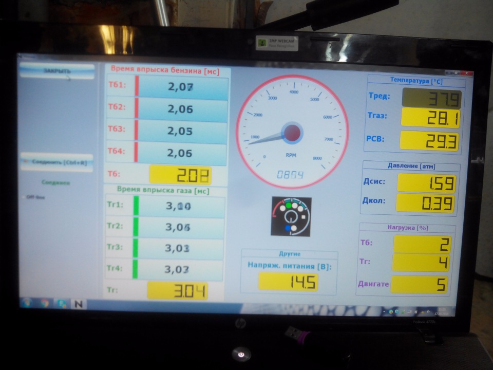

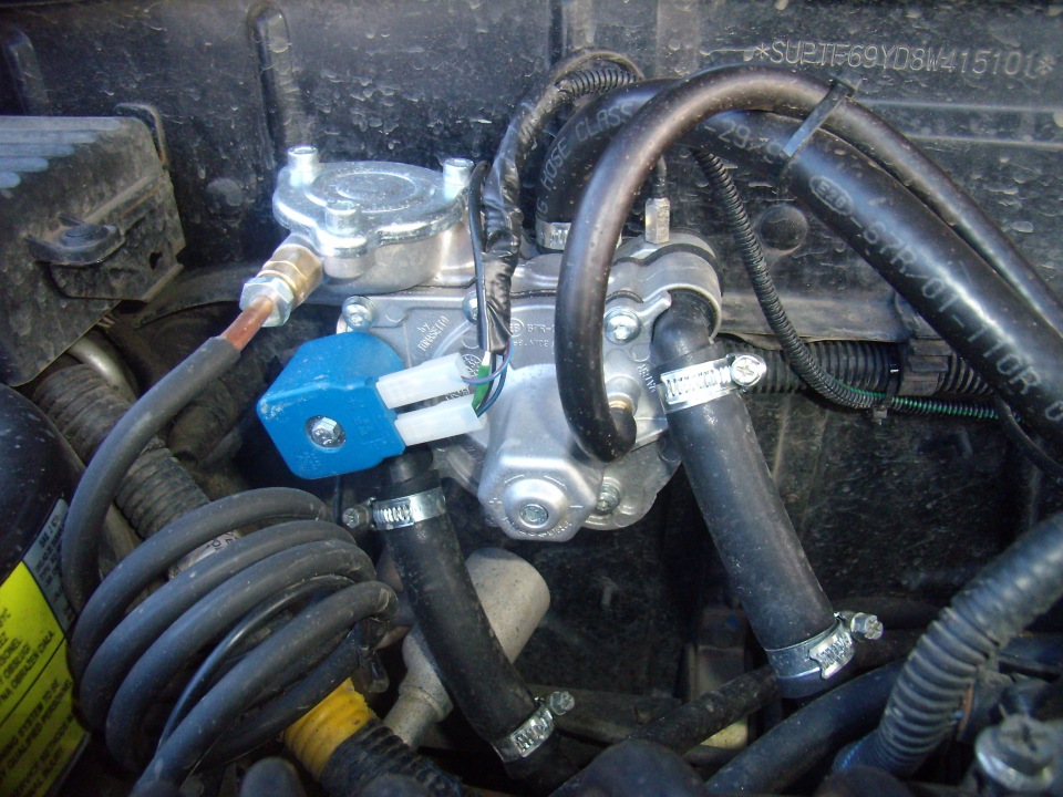

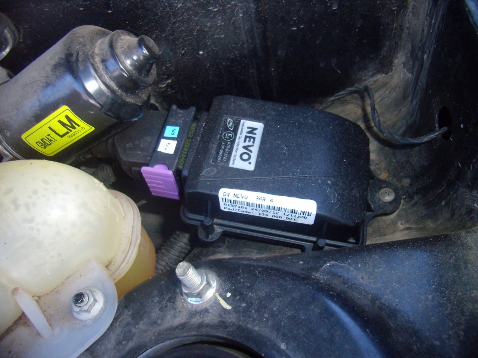

Привіт всім! Купив недавно кабель для  ГБО - сьогодні попробував підключитись (ПЕРШИЙ РАЗ). До-речі, у мене: Ланос 1,5SE, ГУР, Кондеціонер, редуктор ТОМАСЕТО, електроніка KME NEVO, форсунки Valtek 3Ом. b239e8143ed3.jpge3f7fb7dc3f4.jpg9a6d04951cea.jpg. За 3 роки експлуатації газової, цього року один раз поміняв фільтра (там був ЖАХ), 6f686dfb780b.jpg, час від часу були невеликі провали, потім пропадали. Зараз мені здається, що машина втратила ту тягу і ривок, які були раніше. На діагностиці (яка тривала 5 хв) скзали, що все в порядку, а мене цей порядок взагалі не влаштовує.ТОМУ ВИРІШИВ ПІДКЛЮЧИТИСЬ.

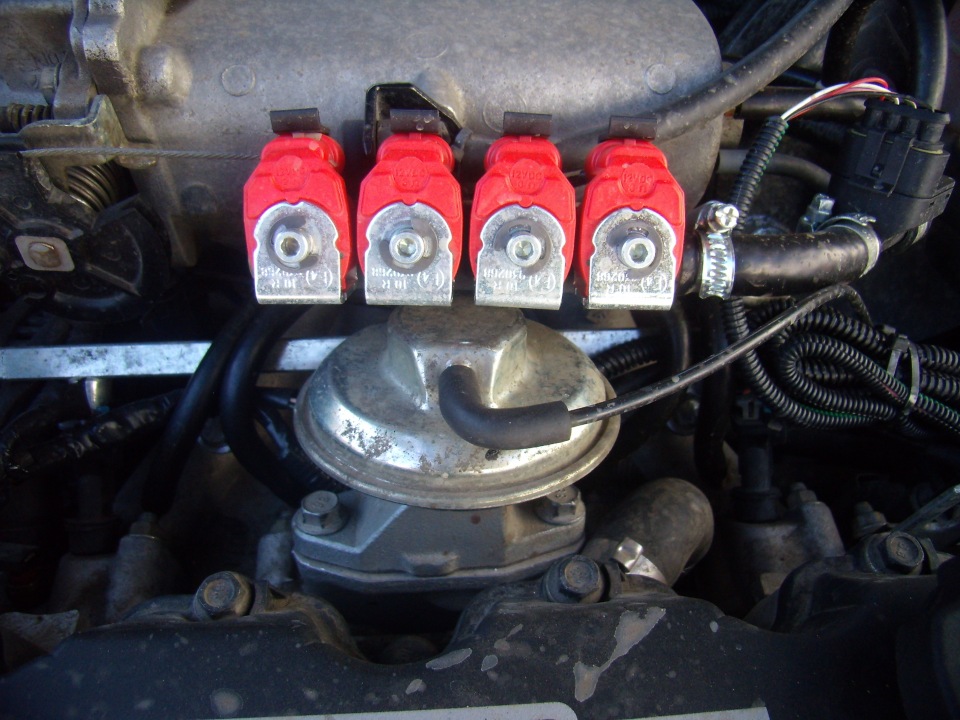

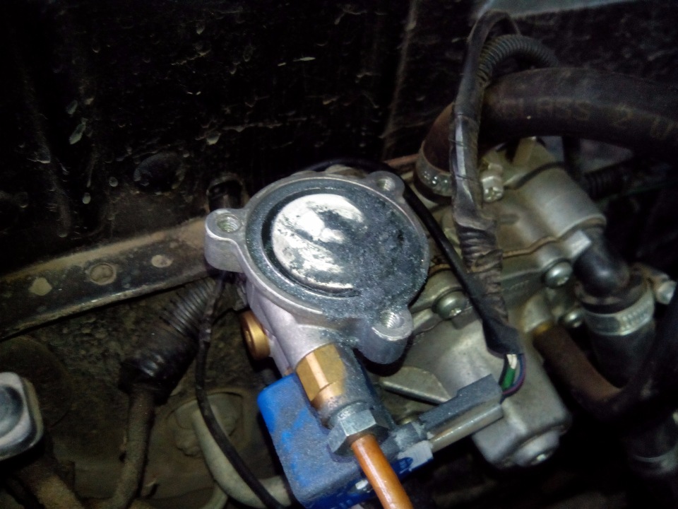

Я взагалі хотів в першу чергу почистити фільтра, редуктор, балон, форсунки (трубки від них до колектора), магістраль, а потім приступати до налаштування. Скажіть, які недоліки з газом, судячи з фото? Завтра ще закину МОДЕЛЬ.

Начинать нужно с замены форсунок и редуктора, увы. При обновлении прошивки загружать старые настройки не корректно. Монтаж, красавчики, судя по почерку случайно не випгаз?

Тобто, форсунки і редуктор накрились?
https://lanos.com.ua/topic/15828-nastroyka-gbo-4-printsipy-problemysoft-shemy-podklyucheniya/page/217/#findComment-2131242
Ніяка чистка і настройка уже не поможуть? :shock:  :shock:  :shock:
https://lanos.com.ua/topic/15828-nastroyka-gbo-4-printsipy-problemysoft-shemy-podklyucheniya/page/217/#findComment-2131243
Ці всі наслідки отримані внаслідок моіх маніпуляцій? Можливо, все ж таки будуть якісь надіі на його оживлення?

Спокойно, без паники, всё уже сделано до вас :D
На ПП впрыск поставлены валтеки, их 100% в топку. К сожалению, этот шедевр безграмотности встречается очень часто. Но самое удивительное, что встречаются и пользователи этого барахла, которые утверждают, что у них вообще никаких проблем, очевидно им просто один раз нужно проехаться под горку с кондёром и пассажирами на нормальном оборудовании.

Хочу сказати, що я реально до недавна іхав з прецепом і навіть під горку і не замічав сильних проблем. Я не спорю, просто говорю, що реально було. Які моі подальші діі? Поміняти форсунки на Хана і настроювати систему, чи викидати всю систему. Що робити?

, подскажите пробег ваших форсунок валтэк?

Cудя по вашим картам, тихесенько на 3-й, (максимальная нагрузка на газе заканчивается уже на 0.75 бара по MAP), на бенз случайно не переключается хоть? Ну и рабочее на аляске 1,5 это жесть, она и с 1,2 не справляется на переходных режимах, типа ПХХ или тапка в пол.

Бувало і на 3 і на 4. На бензин спецільно не переключався, можливо без мене переключався, але вроді не замічав.
Пробіг форсункам приблизно до 30 тисяч.
https://lanos.com.ua/topic/15828-nastroyka-gbo-4-printsipy-problemysoft-shemy-podklyucheniya/page/217/#findComment-2131346
, ну значит форсунки своё отработали,либо их ремонт,либо замена на хорошие форсунки

А що робити з жикльорами, які в колекторі засверлені? Іх також потрібно міняти?
https://lanos.com.ua/topic/15828-nastroyka-gbo-4-printsipy-problemysoft-shemy-podklyucheniya/page/217/#findComment-2131382
, в коллекторе должны стоять просто штуцера а не жиклёры,меняете просто форсунки ,калибруете и настраиваете с новыми форсунками газовый эбу.
https://lanos.com.ua/topic/15828-nastroyka-gbo-4-printsipy-problemysoft-shemy-podklyucheniya/page/217/#findComment-2131383
Жиклёры в форсунках, а в коллекторе штуцер,я и так вижу, что 4.0.8.0, не нужно повторять одно и то же, просто это уже устаревшая, смысл шить 4-летней давности какой, возможно вам проще найти толкового человека, нет просто даже базовых понятий?

У мене теж перший раз валтеки до 30 тис. км робили без проблем, потім авто почало тупити і витрата велика газу була.
Поміняв ремкомплект і знову казка, витрата на трасі 7.5л газу і динаміка у нормі.
Взагалі радять на валтеках кожні 25-30 тис. км ремкомплекти міняти...

Скажіть, можливо, варто перебрати редуктор і продути магістраль до балона - за все використання установки туди ще ніхто не ліз. Можливо в редукторі конденстату багато? Дуже Вам дякую за терпіння і допомогу.
