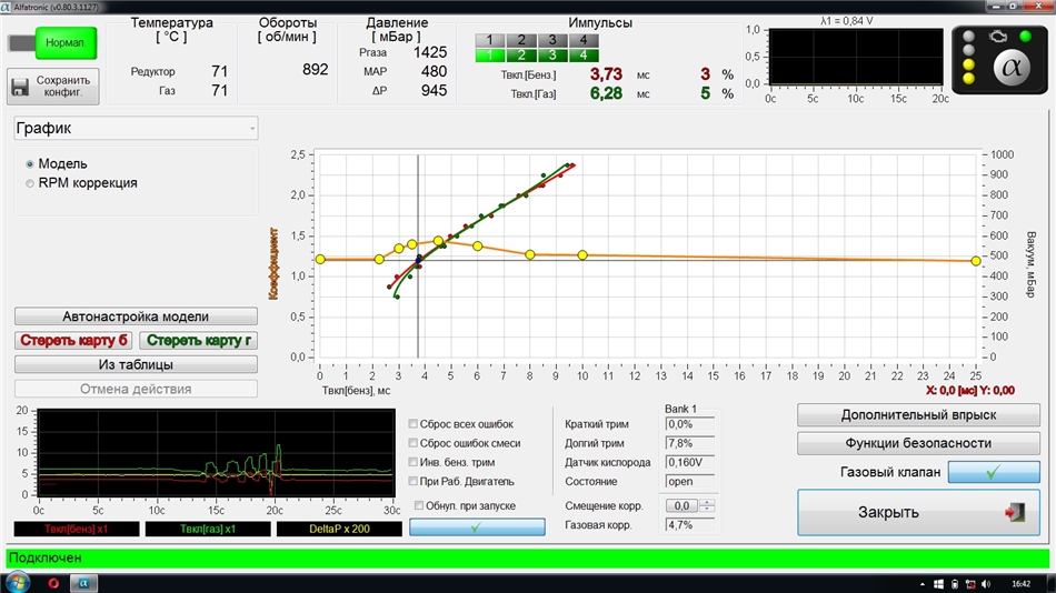

перенастроил заново
это в движении когда домой ехал
а это уже дома
дюзы 2,2...давление ставил 1000
https://lanos.com.ua/topic/15828-nastroyka-gbo-4-printsipy-problemysoft-shemy-podklyucheniya/page/199/#findComment-2101390
А чего наверху кривая газа смотрит в небо? По ходу вылезла петля, не справляются дюзы!
И почему ставил давление именно 1000? Это ж мало, нужно 1200-1250 (ну и естественно все под него калибровать по новой)

когда делал 1200 то программа ругалась на большое давление....там пределы на редукторе 900-1100
это старый скин....
получалось что при дюзах 2,0 и давлении где-то 1250 коэф получался 1,3
петля может из-за того что карты не накатал ещё.......нужно было на работу мотнуться.....вот в дороге и игрался, то на бензине, то на газе.....не накатывал их я ещё толком

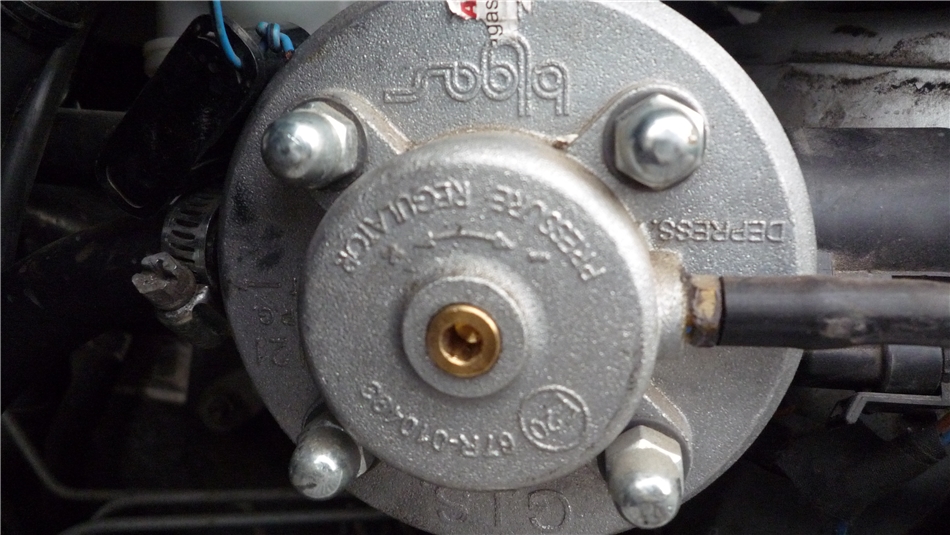

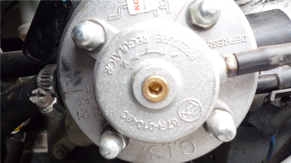

нашел
своего редуктора
вот мой

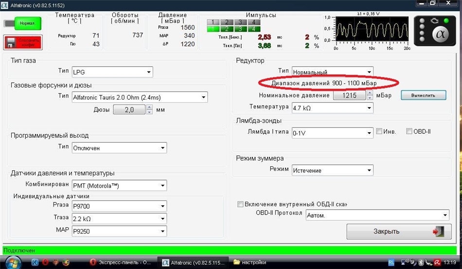

получается что в программе его в списке нет, и поэтому выбран "Нормальный"....у "Нормального" 900-1100 а у этого по описанию рабочее давление 1000-1500
как правильно поступить ?
Змінено користувачем Kandidat
https://lanos.com.ua/topic/15828-nastroyka-gbo-4-printsipy-problemysoft-shemy-podklyucheniya/page/199/#findComment-2101429
Пофиг что там выбранно в программе. Играет значение "номинальное давление"
Где-то в настройках, дополнительно, есть настройка компенсации дельта-пэ.
Надо выставить вручнаую, шаг по 70-80 мбар, и Там в плюс, где-то по -6 процентов с уменьшением поставить, и в минус по -6, только с увеличением.
Более точно, ищите методику настройки в сети, на на этой системе это почти бесполезно.

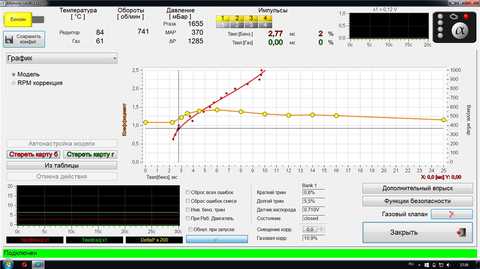

стёр карты и проехался через весь город на бензине в спокойном режиме, когда с кондёром когда без...когда на обгон, когда под гору...в общем что получилось
эти точечки возле бензиновой должны быть ?
завтра по этому-же маршруту но уже газовую.....
