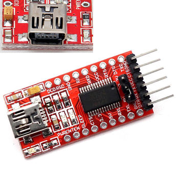

Подскажите по KME nevo.
Подключался кабелем USB-FTDI. Типа такого.
Ft232rl-FTDI-USB-%D0%B4%D0%BB%D1%8F-TTL-
Вчера все работало, но пока настраивал в движении, ноут сел и выключился.
Утром подключаюсь - и нифига.
Кабель впроде рабочий. TX-RX  в терминале замыкаю, символы вижу.
Попробовал собрать кабель на блютус-TTL - то-же самое. в терминале символы вижу, а программа не соединяется.

Попробуйте ЭБУ газовое обесточить, у меня с КМЕ такое бывает.

Попробовал.
Программа блок увдела, сказала "ей чувак, давай я тебе его прошью". Прошил. Прошивка проходит, говорит все ок. И все.
Три раза попробовал. После сброса по питанию подключается один раз, прошивает и все.
При этом программа в нем работат. Т. е. на газ авто перешло, и судя по всему по старой программе (не дефолтной), так как преходы газ-бензин незаметные.

Я так подозреваю с FTDI-кой не дружит.

Не в этом дело, FTDI самый лучший вариант для этих дел, ПЛ2303 намного хуже. Проверьте версию драйвера FTDI, она должна быть не выше 2,1,8. Если драйвера обновляли, удалите и поставьте версию218
А перед прошивкой дает версию прошивки выбрать? Какя версия программы установлена?
Я с другой системой и этим чипом много экспериментировал с драйверами, по этому без понятия что там.
Ноут дома оставил, не могу глянуть.
А с блютусом в принципе должна KME работать? У меня могуль hc06 есть, я его пытался подружть с альфатроником, не получилось. Но у альфатроника там протокол ком+K-Line, еще одна микросхема добавляется.

Блин, борода с kme. Вообще не соединяется. Ни после сброса клеммы, ни как. Попробовал еще один шнурок, на этот раз usb2uart и плюс max232 для ttl уровней. Тоже схема рабочая.
Может ли на это мороз влиять?
Обидно получить систему черный ящик. Я ее неуспел настроить до конца. Так вроде едет неплохо, только долгосрочка растет. Ну и чек загорался. Правда не смотрел какой. Но подозреваю что бедная смесь.
Неужели блок комутации сгореть мог? Непонимаю. Это-ж ком порт. Протокол то дубовый.
https://lanos.com.ua/topic/15828-nastroyka-gbo-4-printsipy-problemysoft-shemy-podklyucheniya/page/184/#findComment-2058941
ну не пипец ли?
Я три дня ипусь с газомозгом, а оказывается я не ту программу запускал.
Кме молодцы что два ярлыка сделали. Один на одб адаптер, второй на мозг. И я второй не заметил.
Зато теперь знаю. После сброса клеммы мозги переходят в флеш режим. При этом диоды мигают по очереди. И в это момент их видят обе программы и могут прошить.
Скажите пожалуйста не глючит программа  настройки KME NEVО с таким адаптером как на фото?. Я купил вот такой кабель
  На ХХ  программа соединяется и работает ,но стоит погазовать программа зависает и потом не может соединится с эбу гбо.
Да, вроде не глючила. Главное провод USB можно делать подлиннее, а провод c TTL делать покорооче.
Этот будет получше, чем тот что ты купил. Но кабель может быть и не виноват - где-то источник сильных помех, у меня кабель гаснет, например, при включении ксенона.
