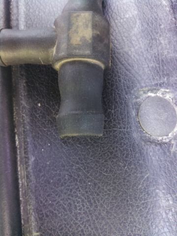

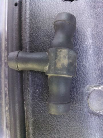

Народ, не покупайте пластиковые тосольные тройники для врезки на редуктор. Когда себе переделывал, то попались мне только такие пластиковые 20*16*20. Очень пожалел, ибо намучился с ними. Поставил, затянул нормально, в меру, хомут, все ок. Но в подачу печки он просто провалился, так как там шланг больше чем 20 мм, н аобратку нормально стал. Через недельку подтекает на патрубке подачи на печку. Еще подтянул, опять неделя и течь, и так много раз. Потом меня это достало и по теплу был куплен алюминиевый тройник 22*16*22 (сказали для гбо фольксвагена)- стал как положено. А снял я такую штуковину )))))
Как он не лопнул от растяжения, хз. Ставьте только металл!
