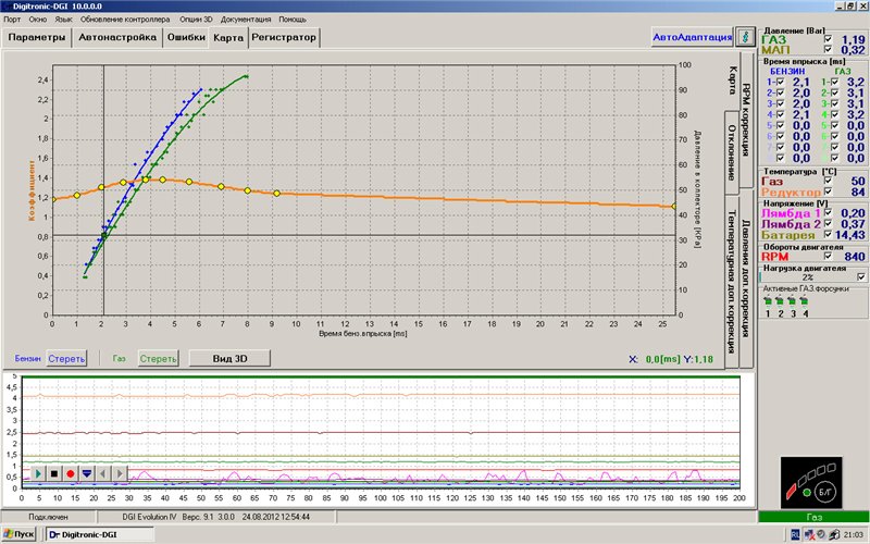

добрый день уважаемые специалисты, хоть у меня и не ланос, но машинка очень похожая по внутренней начинке. Имеется нексия 2007,пробег 85000 A15MF, 16V, 85лс, kdac, время впрыска на хх 3,2-3,5 мс, тип впрыска судя по схеме full group т.е. как я понял все форсунки льют за раз. Ко всем кому я обращался за помощью разводят руками и говорят что ниче с этой машиной не сделать, т.к. впрыск у нее не фазированный, а на вопрос что типа на бензине же она работает, говорят что газ это совсем другая песня. Поставили мне оборудование digitronic isa2, редуктор At09 форсунки синие omvl. Поставили более менее аккуратно, но в корне неправильно, но это второй вопрос. В форсунках жиклеры оставили стандарт 2,5 что мне кажется очень много, для этого типа впрыска, когда начинаешь завадть вопросы ответ один всем так делаем, неправильно подключили забор вакуума (переделаю). Проблемы две плавают холостые и расход 13.5 литров. вот настройки контролера, фото подкапотки и т.д. сделаю немного попозже, уже совсем измаялся с этим ХХ. Прочитав кучу информации, кучу форумов не нашел никакой информации по установке и регулировке именно на это машине. Также почему то газомозг неверное определяет время впрыска делит его пополам, по факту он больший в два раза, и значение немного расхоядтся со значениями по сканеру. Как я пониманию мне нужно поставить жиклера 1.8, уменьшить давление до 1.05, убрать все корректировки форсов, провести автонастройку. И какие форсы ставить в программе?. Все Корректировки по давлению и температуре как делать я прочитал,сделаю. То что кривые расходятся я уже их свел в одну линию.
Змінено користувачем Konst_PO
https://lanos.com.ua/topic/15828-nastroyka-gbo-4-printsipy-problemysoft-shemy-podklyucheniya/page/154/#findComment-1983622
Поподробней по поводу времени впрыска по сканеру, какой сканер и какое время показывает? В остальном вы правильно делаете: жиклеры 1,8-2,0 давление начните с 1,05, перед автокалибровкой удалите все коррекции. Коэффициент пересчета должен быть 1,2-1,6.
П.С. У вас не Фул груп, а попарно-паралельный.
сканер это канечно грубо сказано, например программа delco показывает впрыск также как газомозг, а программа dw_scan239 показывает в два раза больше, и как говорит разработчик программа показывает точно. И на всем форуме по нексиям впрск для a15mf время впрыска 3,2-3,7. вот прилагаю схему подключения форсунок
, значит был не прав попарно паралллельный. а какое время газовых форсунок должно быть на хх для моих омвл? 4,5 мс это нормальная величина?
Программа ДЕЛКО по блокам KDAC Показывает правильно, у меня такой же блок и такой же мотор, только 1,6. По схеме по ссылке у вас подключение попарно паралельное. "а какое время газовых форсунок должно быть на хх для моих омвл?"  Форсунки ОМВЛ нормально отрабатывают время 2,5 мс все что меньше - плохо. Вам нужно настроить время впрыска газовых форсунок на хх 2,9-3,2 подберите такое давление, чтобы время было таким.
Спасибо большое. Т.е время впрыска на хх у меня получается 1,7-1,8 мс как то это очень мало мне кажется. А почемуж все пишут что время впрыска на этом моторе 3,2-3,5.?
Время впрыска бензиновых форсунок зависит от их производительности или другими словами пропускной способности, если у вас бензиновые форсунки "пузатенькие" то время впрыска должно быть 1,7-2,0 мс, если форсунки тонкие, то при попарном впрыске время может быть и 3,0 - 3,5 мс. Скорее всего владельцы тонких форсунок и пишут о времени впрыска 3 - 3,5 мс.
П.С. форсунки ОМВЛ в программе называются REG-RAIL SL (FAST REG) если таких нет, то выберете любые на 3 ом.
Да, при попарно параллельном впрыске на ХХ без нагрузки время впрыска и будет 1.7-2 мс. Длительность 3.2-3.5 мс будет на двигателе с фазированным впрыском. В программе стоит выставить правильный тип впрыска, тогда, скорее всего, и цифры будут правильные. Т.е. этот двигатель должен настраиваться как самый распространенный ланосовский 1.5.
Куплю новые жиклеры буду настраивать.Да этот мотор почти точно такой же как ланосовский 16V с лямбдой. У меня в параметрах программы стоит фазированный, я должен его исправить на попарный? У меня еще такой вопрос как и где на kdac посмотреть долгосрочную коррекцию, вернее какой параметр за это отвечает.

Оставьте фазированный

В программе DELKO есть строчка долгосрочная коррекция, ищите там.
