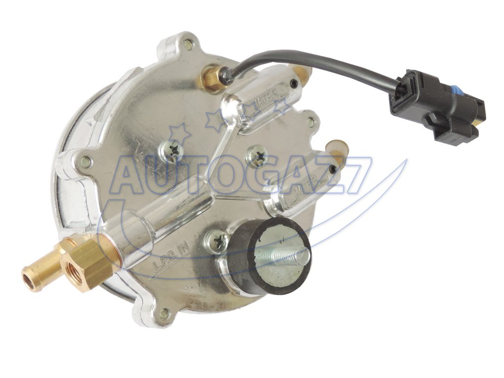

На других машинах я видел дополнительно установленные фильтр-клапан перед редуктором
У меня нет ни отдельно , ни в редукторе .
Ну так поставьте такой фильтр. У меня стоит на редукторе, меняю через 10-15т.км, забивается прилично- черной сажей. А у Вас эта сажа оседает в редукторе и дальше забивает фильтр тонкой очистки.

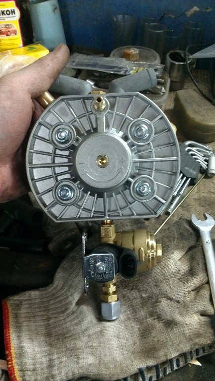

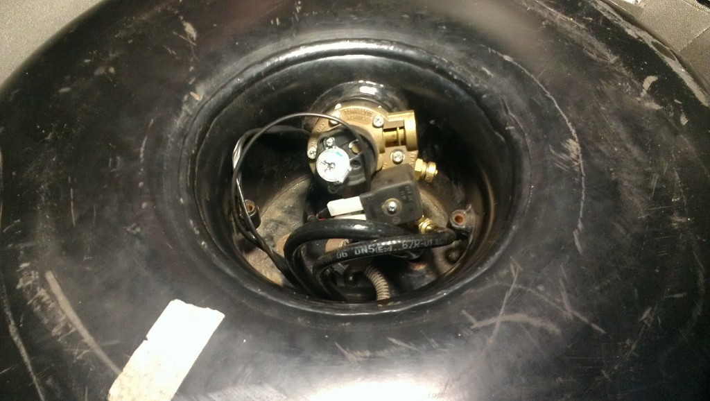

, Мультиклапан - это на баллоне, сфоткай.вообще и перед редуктором клапан должен быть и на мультиклапане.
Вот так я перед редуктором поставил клапан с фильтром
А вот клапан на мультике:
