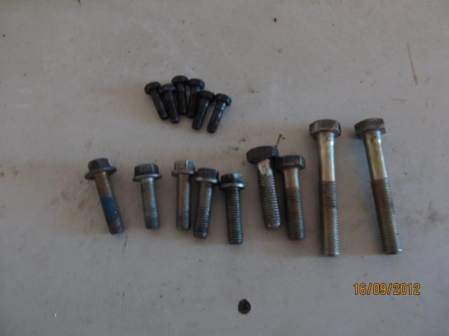

Всем доброго дня! Вот наконец я собрал почти все... Осталось найти на рынке болты крепления средней лапы КПП и в выходные буду снимать Сенсовскую и устанавливать Ланосовскую КПП (D-15). Если интересно могу и фотоотчет сделать! Решил идти по стандартному пути (со стартером 1,4), как на Ланосе 1,4. Видел у одного товарища стартер от 1,3 после попытки его приспособить... Переднюю крышку размолотило...

Скажите пожалуйста кто ставил себе коробку, есть болты которые дал продавец с разборки они все или какихто нет
https://lanos.com.ua/topic/12624-ustanovka-kpp-lanosopel-na-sens/page/9/#findComment-1361219
Ещё не хватает 4-х болтов на 12 с мелкой резьбой,которыми крепится переходная плита к блоку.

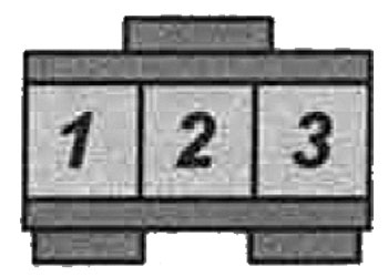

подскажите как соединить ланосовский разъем датчика скорости вместо сенсовского т.е. какого цвета провода от ланоса соединить с проводами сенса?
https://lanos.com.ua/topic/12624-ustanovka-kpp-lanosopel-na-sens/page/9/#findComment-1370992
Вот по цветам не помню. А по контактам есть картинка на 9 стр.
В крации - средний провод сигнал. Крайние питание.
https://lanos.com.ua/topic/12624-ustanovka-kpp-lanosopel-na-sens/page/9/#findComment-1371056
по ланосу я понял, а вот по сенсу не понял где какие провода на разъеме.
https://lanos.com.ua/topic/12624-ustanovka-kpp-lanosopel-na-sens/page/9/#findComment-1371419
В сенсе - точно также - средний сигнал, крайние питание.
P.S. Нашел - вот сенсовский разъём:
1 +
2 сигнал
3 -
