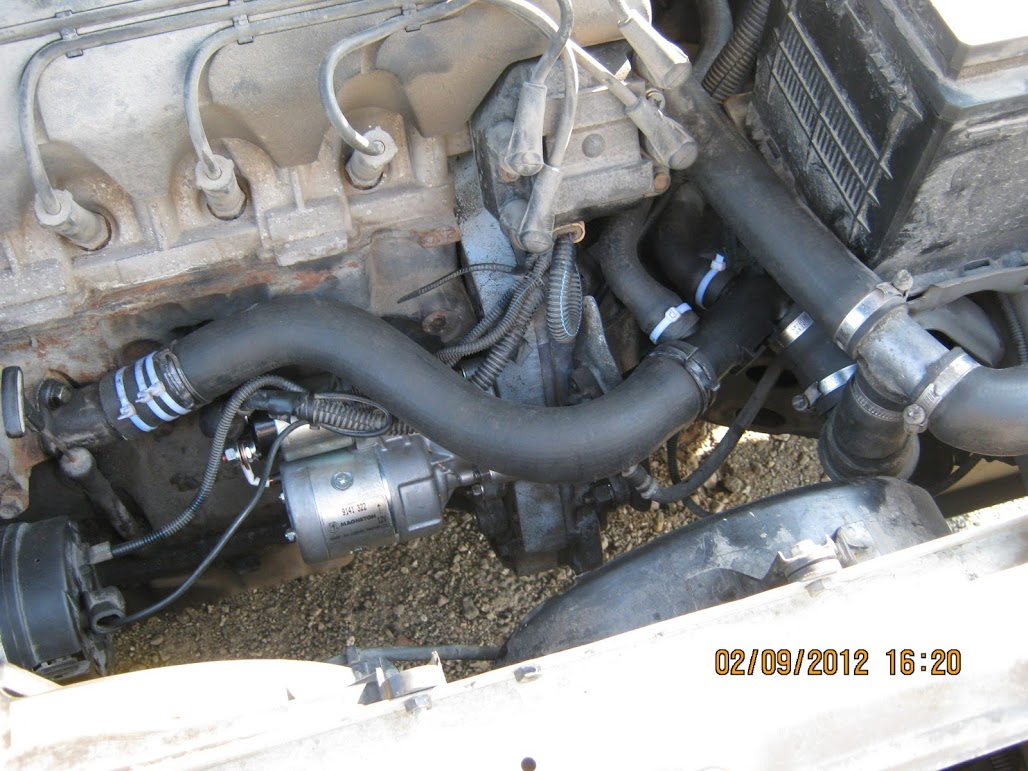

И так - свершилось! Установил я КПП с ланоса!!!
Попробую подитожить все что понадобится для переделки:
- КПП ланос + болты
- опорты кпп ланос задняя и левая (подушки подходят с сенса)
- переходная плита КПП ланос 1,4
- стартер ланос 1,4
- сцепление Ланос + болты и вижимной
- полуоси ланос
- кронштейн крепления рабочего цилидра сцепления (сам цилиндр такойже)
- маховик ланос 1,4
- шкив коленвала ланос 1,4
- кулиса КПП (вертолет) ланос
- салонная кулиса КПП ланос
- кронштейн ДПКВ ланос 1,4 (сам ДПКВ остается от Сенса)
- пыльник (щиток) маховика ланос 1,4 - редкость я не нашел, приколхозил с сенса.
- Болты: нужно 4 болта М12х1,5 длиной 50 мм - идеально подходят о верхнего крепления КПП ВАЗ (классика), 2 болта М6х1,5 длинной 45(50)мм - для кронштейна ДПКВ. Остальные болты использовались с Сенса, ланосовской КПП и сцепления ланоса - по этому точные размеры незнаю.
- всякие патрубки охлождения для переделки системы (в частности - один толстый и один обводной радиатора печки, я ещё использовал тройник системы охлаждения ланос 1,4 - дальше на фото).
Для тех кто будет брать КПП и сцепление на разборках - просите сразу болты крепления КПП и сцепления.
Ну и фото как у меня получилась ситема охлаждения:
На стяжки не смотрите - это временно, так как делалось на выходных - хомуты купить было негде.
Делал у ребят на СТО в Киеве.
