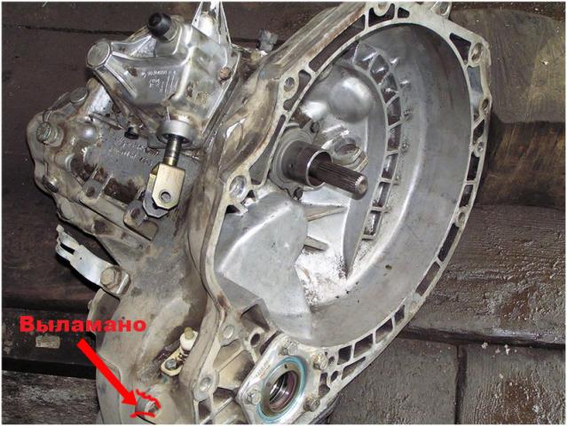

Люди помагите. На КПП отломанно одно ухо, на фото красная стрелка. Проблемма большая или игнорировать?
https://lanos.com.ua/topic/12624-ustanovka-kpp-lanosopel-na-sens/page/6/#findComment-1134987
Игнорировать.
