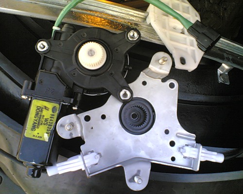

По двигателям, было и есть два типа двигателей, точнее два типа зацепления двигателей, один, как на фото
называют лепесток, тризубец, еще как то. Ет старый двигатель ставился еще на Нубиру и на Ланос с 1997 года, нуждается в установке буфера, тобишь резинки. Каталожный номер резинки S6230001. Достаточно редкая деталь. Вот она.
Новый тип зацепления двигателя, шестерня, вот такого вида
В резинке не нуждается.

Способ зацепления шестерня.
96430355 левый
96430356 правый
