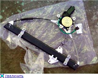

а резинку в виде трехлучевой звезды тоже не рассмотреть?

А нельзя ли сделать фото всего устройства, дабы видеть весь механизм ЭСП.

Тут подивись

Это не родные ЭСП. Возможно под Ланос уже что то сделали.

Як це не рідні :shock: :?: :?: :?:
Каталожні номери GM, наклейки на двигунах і на трапеціях GM, по каталогах номери проходять як на Ланос і раптом не рідні?
Тоді прошу пояснити що є рідні. І будь-ласка обов'язково з фото.

У родных движок стоит непосредственно на рейке и движется вместе со стеклом. Нет тросика.
Фото пока проблематично - надо разбирать дверь :)
С родными ЭСП нет в двери места для ручки. Там цельная накладка. А эти сделаны по аналогии с механическими.

Цільна накладка це карта дверей (пластмасова накладка на двері що ставиться на двері з боку салона) чи в тебе в самих дверях (металевій частині) нема під ЕСП отворів?
В тебе який Ланос (S, SE, SX, 1,4)?
Де в тебе розташовані кнопки піднімання вікон і як вони виглядають?
З нетерпінням чекатиму фото "рідних" електросклопідіймачів.
Можеш поки нема фото кинути на них лінк в який небудь каталог?
P.S. Твої "рідні" часом не так виглядають:
