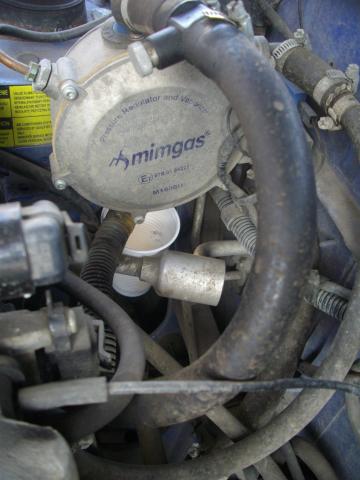

на 11000 установлено ГБО эжекторное. со всеми документами и заменой техпаспорта примерно 4000 грн
13550 - поменял свечи на
стоковые свечи все сдохли
с новыми свечами моторчик урчит и холостые как вкопанные

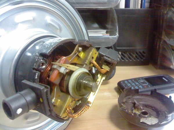

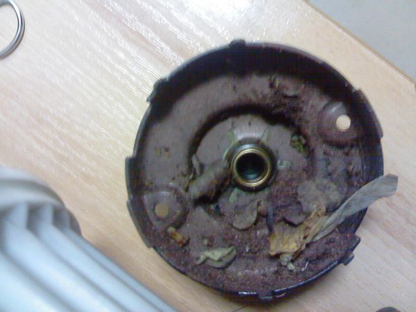

начал посвистывать вентилятор печки. разобрал ...
почистил, смазал.

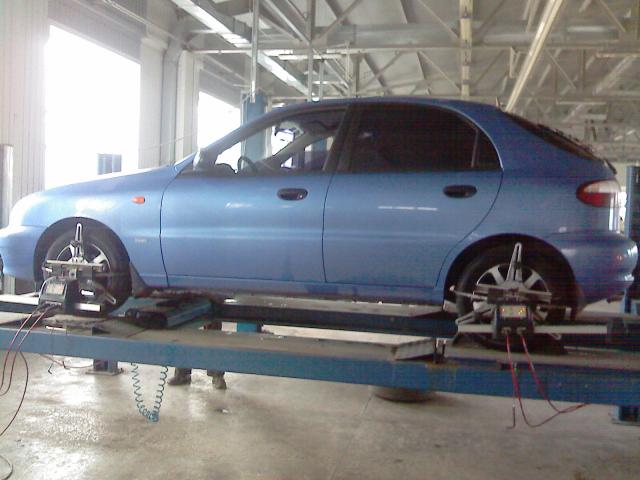

замена пыльника шруса и шаровой опоры
пыльник 65
опора RCT 80 (где-то так)
работа 200 грн + развал 60 грн
https://lanos.com.ua/topic/11130-bzh-zond-15-se-prodaetsya/#findComment-884427
на 46000 профилактика рулевых наконечников + компьютерный развал
70грн + 150грн
