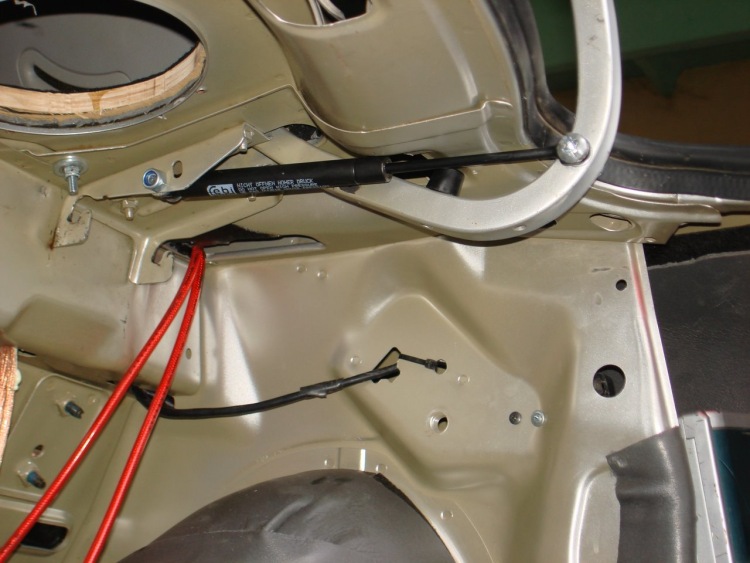

не чего сложного, вырезал дырку в метале, сделал ровную поверхность с помошью битума(чтоб не потерять жосткость и небыло воздушной прослойки) далее вырезал полку из фанеры 27мм ну и отверстия под саб и колонки.
потом отверстия под колонки пришлось зашить тойже фанерой, т.к. саб их выдавливал...
ну и багажник для лучшего эффекта был сделан герметичным.
зашита задняя стенка(там где сидения откидываются) фанерой тоже 27мм, и закрыты все отверстия пена+м2, ну и естественно шумо-виброизоляция багажника.
https://lanos.com.ua/topic/10891-sabvufer-frieyr/#findComment-261043
забыл добавить, торсионы были заменены аммортизаторами от бмв е34, т.к. они будут мешать сабу с большой корзиной, если морель, то менять не обязательно
https://lanos.com.ua/topic/10891-sabvufer-frieyr/#findComment-261051

1) стоб убирать, он мешает! и когда будет бубнеть саб, стоп будит дребезжать громче музыки... все провода с полки ампутировать! вобщем когда полка готова тарабань по ней кулаками, чтоб был глухой звук, как по бетону!
2) саб сейчас DLS OA 10 D, усилок на саб аудио систем твистер ф4/260
в смЫсле эффект? на данном этапе саб самое слабое звено у меня)))
будит замена на фокал утопия 27

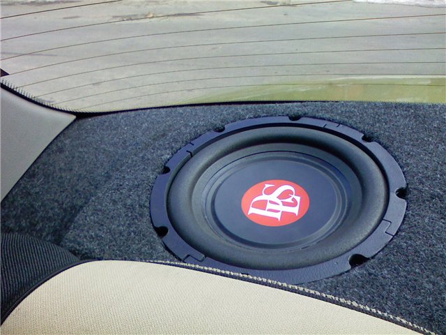

У меня такой вариант был - полностью новая задняя полка из нескольких слоев фанеры, обтянутая карпетом (by Olenevod), саб тот же ДЛС ОА10Д, повторитель стопа сохранен штатный. Усилитель под полкой с другой стороны, помимо фанеры металл зашумлен виброй с 2-х сторон, а полка притянута к металлу десятком саморезов.
pic.php?mode=large&pic_id=7110
https://lanos.com.ua/topic/10891-sabvufer-frieyr/#findComment-261224
Если можно пару вопрос по поводу амортизаторов от BMW
как результат?
сколько стоят?
https://lanos.com.ua/topic/10891-sabvufer-frieyr/#findComment-261718
результат положительный, крышка кажется более тяжолой, плавно открывается и закрывается
стоили около 180-200 грн
новые... б/у намного дешевле
https://lanos.com.ua/topic/10891-sabvufer-frieyr/#findComment-261740

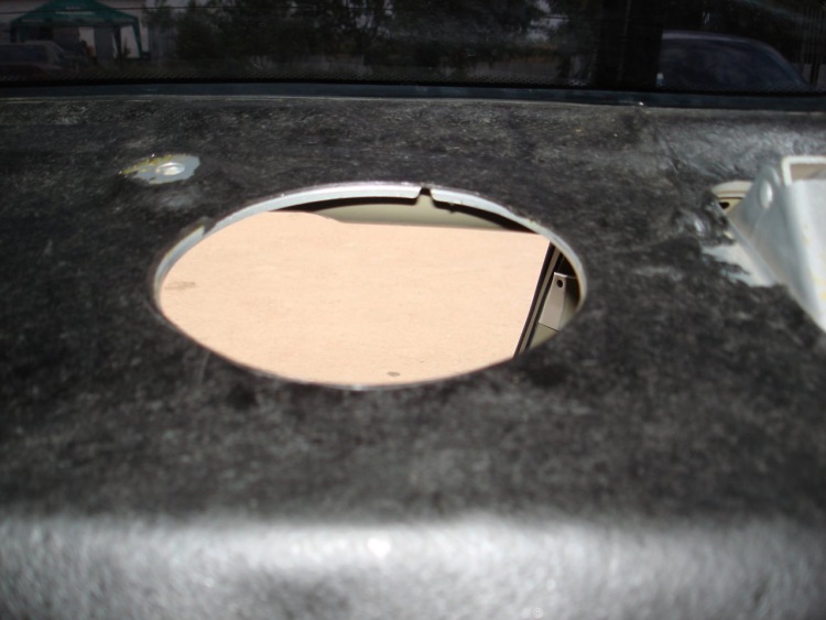

Почему заглохла? У меня уже стоят...

Провода из установочного комплекта. Уселитель Coustik. На штатную полку(пластиковую) был установлен лист ДСП 3 или 4 см. Железная полка обесшумлена из салона.
Это все дело еще разбиралось, так как был сверчок. Но разбирали зря. Оказалось, что он где-то в потолке. Потолок буду шумить попозже.
Усь такой себе. в будущем возьму другой, отдельно для сабов.
