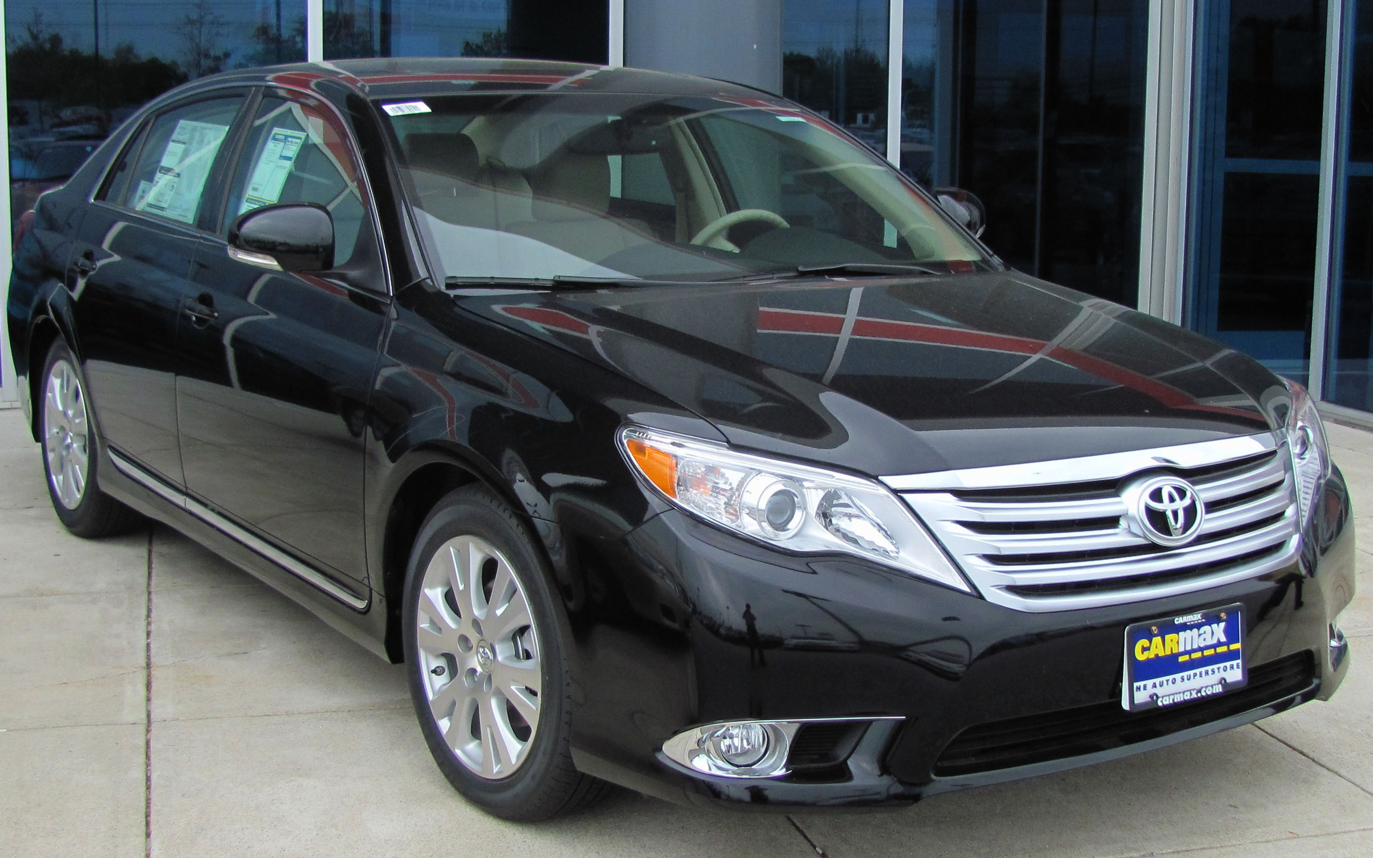

По поводу авалона тоже есть большие сомнения:

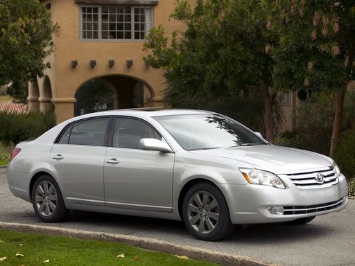

У соседа по гаражу такая. Ксенон заводской.
