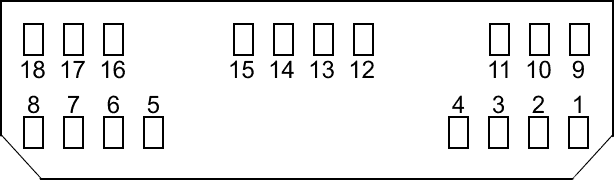

по теме: я у себя подсветку запитал с разъема магнитолы - не надо разбирать панель, распиновка вот:
1-я линия (серая) - передний правый динамик "+"
2-я линия (фиолетовая) - задний правый динамик "+"
3-я линия - питание +12В
4-я линия - питание +12В
5-я линия (желтая) - постоянное питание +12В

Я подключил от магнитолы, свободный красный провод висел с заглушкой ( для питания ещё какой то электроники), лампочки хватает светодиодной, не боишся что плафон расплавит, и света хватает.
https://lanos.com.ua/topic/10596-gde-poymat-plyus/#findComment-253899
Большое спасибо за идею запитки от магнитолы, так наверное и зделаю.
