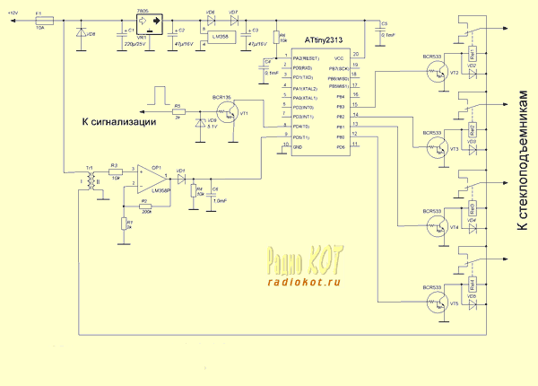

Если не лень ковыряться по мелочах вот самый простой вариант
pic.php?mode=large&pic_id=14741
https://lanos.com.ua/topic/10520-otklyuchenie-dvigatelya-esp-v-kraynih-polozheniyah/#findComment-252341
есть схемы серьезнее и "умнее", например:
полностью прочитать можно здесь: http://radiokot.ru/circuit/digital/automat/04/
https://lanos.com.ua/topic/10520-otklyuchenie-dvigatelya-esp-v-kraynih-polozheniyah/#findComment-252418
Большое спасибо за схемки. Буду смотреть принципы действия.
