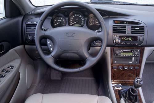

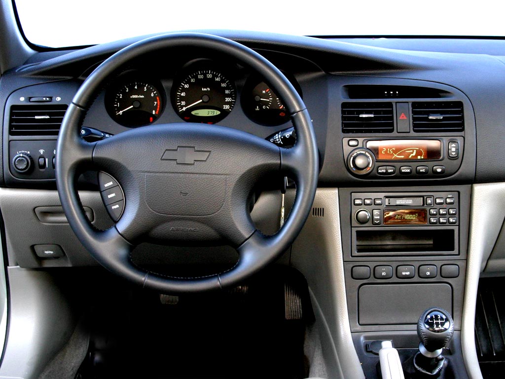

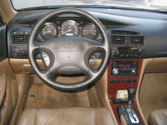

люди, кто подскажет откуда именно этот руль?Не спешите с ответом, внимательно посмотрите на форму подушки и т.д., всем спасибо.
https://lanos.com.ua/topic/10295-zamena-stokovogo-2-h-spitsevogo-rulya-4-h-spitsevym/page/5/#findComment-1178271
+1 Daewoo Magnus(Chevrolet Evanda ,Suzuki Verona-на сузуки нет значка никакого на руле-прикольно)
А сколько денег?Я б взял-не такой как у всех,а то уже и леганзы валом и тд-хочется индивидуальности.
