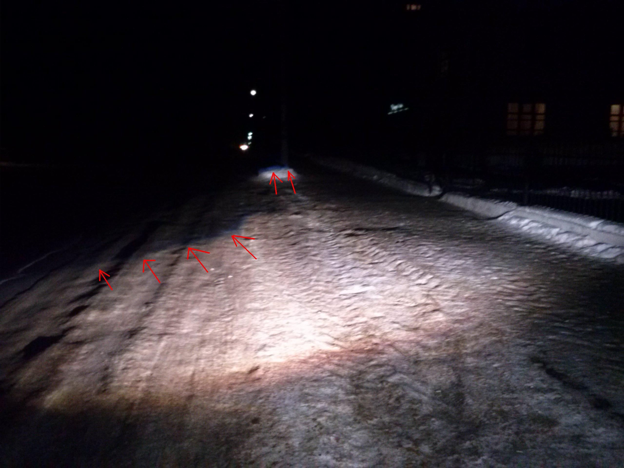

Левую фару нужнно поднять, или опустить правую

Как это сделать? На фаре есть какие-то регулировки?

Если я правильно понимаю, нужно поднять и повернуть в сторону правой фары левую фару? Так, чтобы перекосы сошлись воедино?

Сложно по картинке диагностировать, в принципе ты прав. Пусть пассажирская фара больше засвечивает обочину, а водительскую подгони к ней (перекосы не должны быть воедино, должно быть не большое расстояние) А ещё попроси кого то из кентов отъехать на машине вперёд и пусть с водительского места(своего) скажет не слепишь ли ты встречку т.е. его. Мне ещё советовали подъехать сзади к ланосу (если не ошибаюсь метров 5-6 могу и ошибаться) и включить ближний, пучок не должен быть выше верхнего края номера. Как то так.

Спасибо, попробую отрегулировать, потом отпишусь  результате.
И ещё, это ничего, что здесь вот такие фиолетово-синие засветы???
На фото они не так ярко выражены, как в реале.

Тебе нужно поднять водительскую фару! смещать влево или в право не надо! примерно должно быть вот так не идеал но тоже хорошо Как регулировать тебе подсказали выше! image_4ce1a5eccf078_small.jpg
