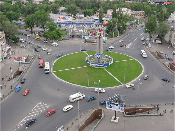

Раньше

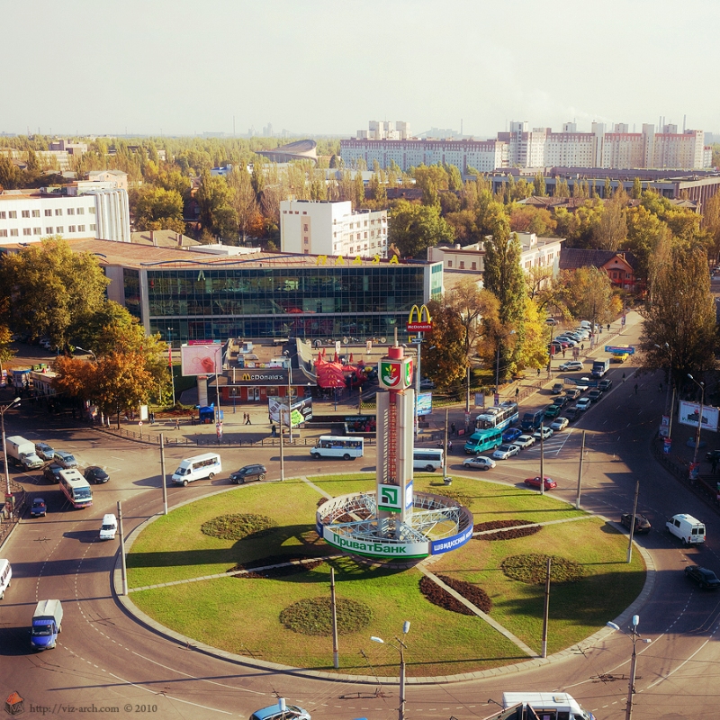

Сейчас

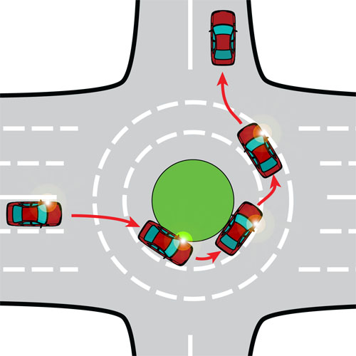

Все по нему ездят. Иногда по-многу раз в день. Раньше там не было разметки, и было проще. По "кольцу" все ехали в один ряд (гуськом). Подъезжаешь к нему по левой полосе (иногда по правой), ждёшь достаточного разрыва между машинами на "кольце", и вклиниваешься в поток. Потом спокойно съезжаешь вправо, хоть на левую, хоть на среднюю полосу любого проспекта. Несколько лет назад, на кольце сделали разметку. По сути, там стало 2 кольца : внутреннее и внешнее. Поначалу все ездили, как обычно. Я в том числе. Но пару лет назад я в очередной раз проезжал "Вертушку" в Одессе (на объездной). Там аналогичный перекрёсток. В этот раз у меня возникли проблемы. "Кольцо" разметили. По двум кольцам двигался нескончаемый поток. Я всунулся во внутреннее, и проехав по кругу, попытался свернуть на право. Во внешнем кольце был достаточный разрыв для манёвра, и я никому не мешал. Но водители, выезжающие на внешнее кольцо с второстепенной, стали бурно выскакивать передо мной. При этом все сигналили мне и жестикулировали возле виска. С горем пополам я сьехал с кольца. Остановился, и стал наблюдать, как тут теперь нужно ездить. В основном все выезжали на внешнее "кольцо", а потом сьезжали с него вправо. Те, кто выезжал на внутреннее, сразу старались перестроиться на внешнее, пропуская всех, кто ехал по внешнему (помеха справа). Те кому не удавалось, перестроиться - кружили, пока не удастся.
Вернувшись в Кривой Рог, проезжая 95-й, я стал выезжать только на внешнее "кольцо", но заметил, что многие выезжают на внутреннее, а потом, подрезая тебя пересекают внешнее и сворачивают, кому-куда нада. При этом сигналят, как дураку. Пробовал выезжать на внутреннее, а потом сворачивать с него. Опять сигналят, не дают съехать и т.п.
На "кольце" 95-го часто случаются аварии, по этой причине. Как всё-таки правильно его проезжать ?
