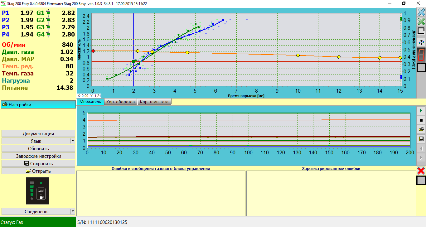

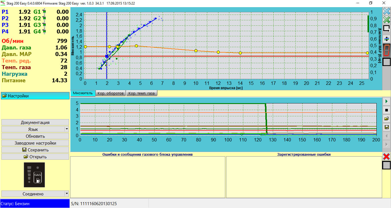

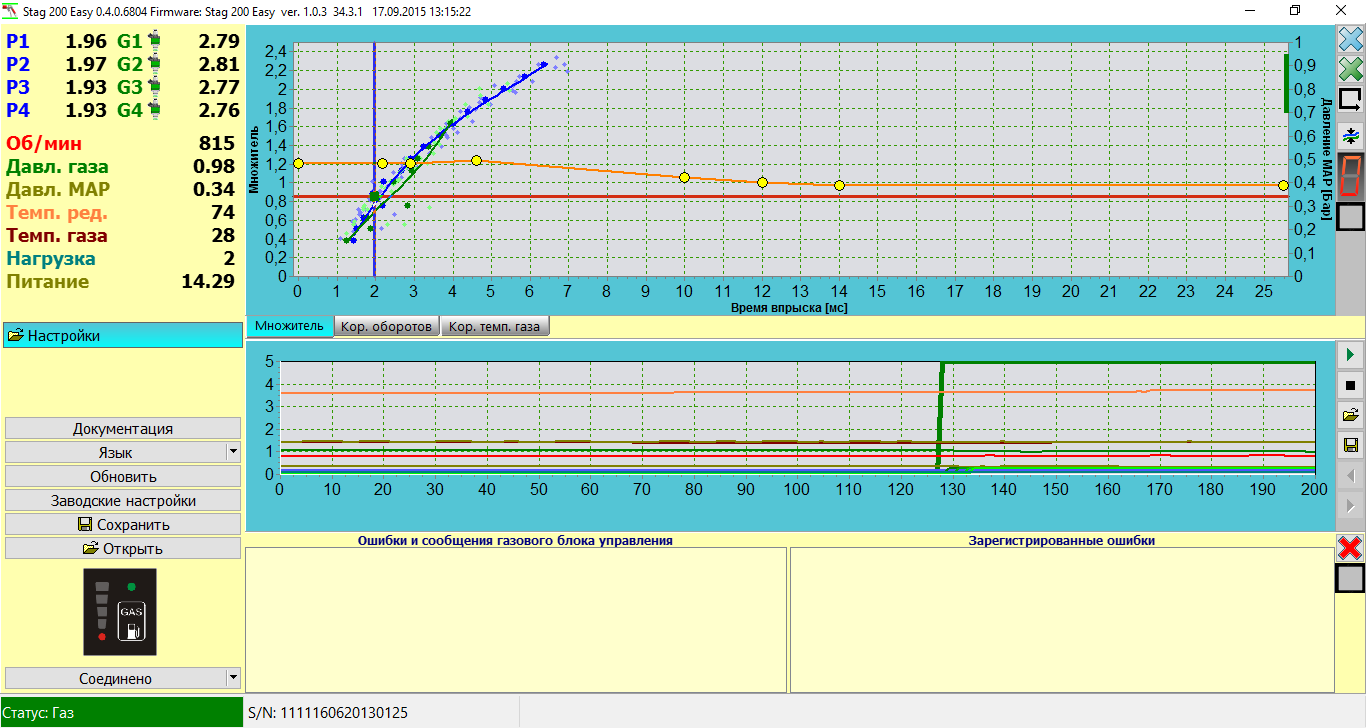

Есть картинки уже на Хане.
карты еще не катал, погода не та чтобы гонять, дороги мокрые + участки налипшего снега.
Вроде получилось - время впрыска бензина на ХХ, не меняется если включить газ.
Только не понял - почему давление газа проседает.
А карты надо удалить , бензиновая старая. И как пишет мурзилка в одинаковых условиях откатать бензиновую, потом газовую.
Змінено користувачем docstat
https://lanos.com.ua/topic/15828-nastroyka-gbo-4-printsipy-problemysoft-shemy-podklyucheniya/page/235/#findComment-2139249
, газ проседает... когда вы выключили газ кнопкой, в редукторе еще осталась какая то порция жидкого газа. вот она нагрелась, испарилась и дала какую то долю давления. это одно из тех причин из-за которой не советуют редуктора томас. на других редукторах этой просадки и вовсе нет. эта просадка ниначто (катастрофически) не влияет, но все же.
то что у вас по первой не выходило одинаковое время впрыска на бензе/газ... в стагах(да и в некоторых иных систем гбо) эта автокалибровка дело относительно. всегда будет лучше/качественей, чтоб хх и настройку в движении, настраивать по сканеру/вручную, чтоб видеть коррекции топливоподачи.
попробуйте накрутить давление, на работающем двигателе на газу, чтоб было единица, за единицу. у вас все же будет еще просадка по давлению во время езды, а особенно когда будите давить на газ(при нагрузках). и чем больше будет просадка по давлению, тем беднее у вас будет смесь.
https://lanos.com.ua/topic/15828-nastroyka-gbo-4-printsipy-problemysoft-shemy-podklyucheniya/page/235/#findComment-2139256
странно, может газ заканчивается, я перед автокалибровкой так и делал - двигатель на ХХ на газу работал, и я 1.05 накручивал.

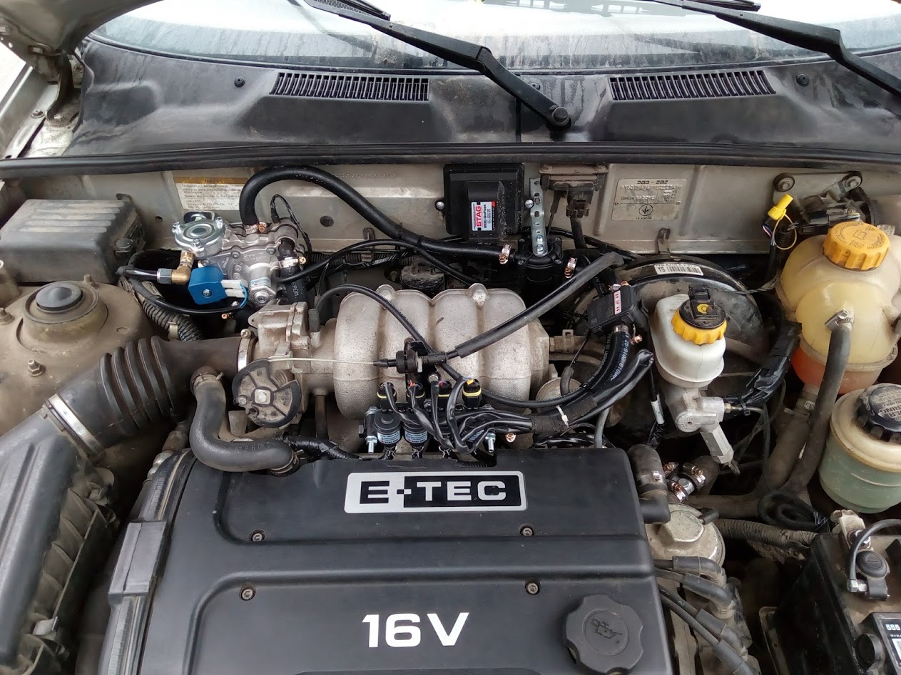

продолжаю сам "настраивать" ГБО.
заменил фильтр и форсунки. Форсунки крепил - на то же месте где мне валтеки первоначально поставили.
попытался сам откатать карты, получилось как то не очень:
что посоветуете?
Убедился что следующая замена в ГБО - это томасето - на нем давление не выставишь нормально, оно постоянно скачет, и при нагрузке (разгон) проседает с 1.05 (то что я накрутил) - то 0.93, и то это разгон, но достаточно умеренный.
