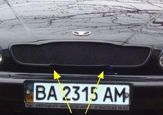

...Оцените мой варинт :rolleyes:

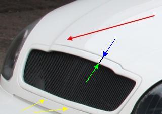

Уважаемый Spider, поскольку эта тема посвящена изготовлению радиаторной решетки, следовательно о оценке последней Вы и ведёте речь... Без обид! Ничего личного - тема создана "ONLY WINNER" и полагаю имеет смысл сравнить Вашу решетку с той, которую изготовил автор темы...
Любой, кто внимательно сравнит даже фотографии полагаю будет объективно солидарен со мною:
Реально и объективно: решетка у "ONLY WINNER" сделана намного аккуратнее и красивее нежели решетка Spider! Очень жаль, что "ONLY WINNER" убрал фотографии общего вида его автошки, но и без них по тем фотографиям которые присутствуют вполне ясно, что его решетка - просто "БомБа"!.. И будет очень здорово, приятно и полезно, если он вернёт фотогафии для всеобщего снова на сайт...
Попытаюсь объяснить обоснование своего мнения касательно сравнения решетки, технологию изготовления которой предложил и любезно предоставил (выложив здесь для общего пользования) "ONLY WINNER" и ту которую выложил на фото Spider:
- верхняя кромка решетки у "ONLY WINNER", по всей длинне имеет одинаковую высоту (размер), даже в местах изгибов (на рисунке это расстояние указано между синей и зелёной стрелками), а на решетке Spider этот размер не выдержан (гуляет)...
- нижняя кромка решетки у "ONLY WINNER", по всей длинне имеет одинаковую высоту (размер), а на решетке Spider к сожалению...
- на решетке Spider остатки стоек торчат вверх и наружу в виде всоеобразных бугорков (на рисунке указано желтыми стрелочками)и создают впечатление незавершенности, а на решетке у "ONLY WINNER" нет даже намёка на то, что здесь были стойки - всё аккуратно превращено в единую завершенную линию без "бугров" и "пеньков"!..
__________________"Spider"___________________________________"ONLY WINNER"_________________
Полагаю, уже этого - визуального сравнения решеток вполне достаточно для оценки, хотя можно и продолжить этот сравнительный тест... А в целом: мордашка автомобиля Spider весьма индивидуальна и интересная...
Змінено користувачем UMNIK

Господин UMNIK, а Вы сами что-то делали своими руками или только критикуете всех? И не вижу особого отличия в решетках!!!

не в обиду,отличия бросаются в глаза.но это дело вкуса и проделанная работа тоже достойна.тоже собираюсь повторить,только склоняюсь к первому варианту

... не вижу особого отличия в решетках!!!
Многоуважаемый Господин "Spider", на мой взгляд называть "квадратное" - "круглым", позволить может себе только тот, кто страдает существенной потерей зрения!.. Отрицать очевидное конечно можно, но всё-равно очевидное останется очевидным!
Решетки "ONLY WINNER" и "Spider" даже КОНСТРУКТИВНО имеют серъёзные отличия! Не говоря уже об объективных ВИЗУАЛЬНЫХ отличиях! Которые даже на фото хорошо просматриваютсяописаны мною в предидущем посте ) :
-Решетка "ONLY WINNER" выполнена из "облицовочной" части стоковой решетки (в хроме) которая была взята в качестве основы (заготовки).
-А решетка "Spider" предполагает использование вышеупомянутой "облицовочной" части стоковой и ещё в добавок "установочно-крепёжной" части стоковой решетки (черная пластмасса). Именно поэтому даже на фотографии решетки "Spider" хорошо просматриваются сквозь сетку "клыки"(стойки) "установочно-крепёжной" части...
"Опус" об отличиях между решетками "ONLY WINNER" и "Spider" можно и продолжить - отличия ещё есть, но не вижу в этом смысла, т.к. и без того написано о различиях в них не мало и уже очевидно что они весьма РАЗНЯТСЯ!..
P.S. Уважаемый Господин "Spider", настоятельно рекомендую воспринимать объективную критику как руководство к действию для самосовершенствования!.. Ведь никто не говорил, что ваша решетка лучше или хуже других!
Напомню, Вы сами попросили оценить Вашу решетку (смотрите Ваш пост выше) :
, а любая оценка предполагает критику (критика - это и есть оценка. О которой, Вы, вопрошали и которой, как оказалось, Вы не готовы!) Более того, непосредственной оценки Вашему "творению" никто не выносил, а было лишь проведено визуальное сравнение двух изделий. Очевидные наблюдения - озвучены. Предполагалось что оценку изделиям каждый прочитавший сложит для самого-себя самостоятельно... А "пену пустить"... это всегда успеется!.. Успехов, Вам! )))
