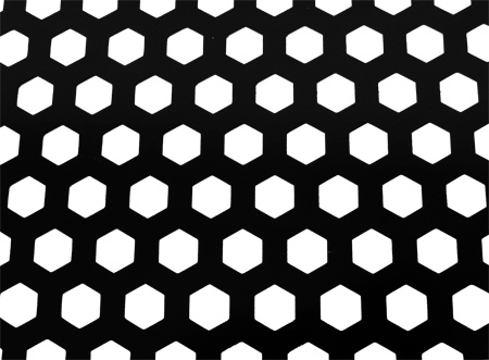

Кто может подсказать где в Киеве можно купить (в пределах разумного), перфорированную шестиугольную сетку

ONLY WINNER
Я её нашол в
тока там же и цена в 49$ :crazy::shock:
