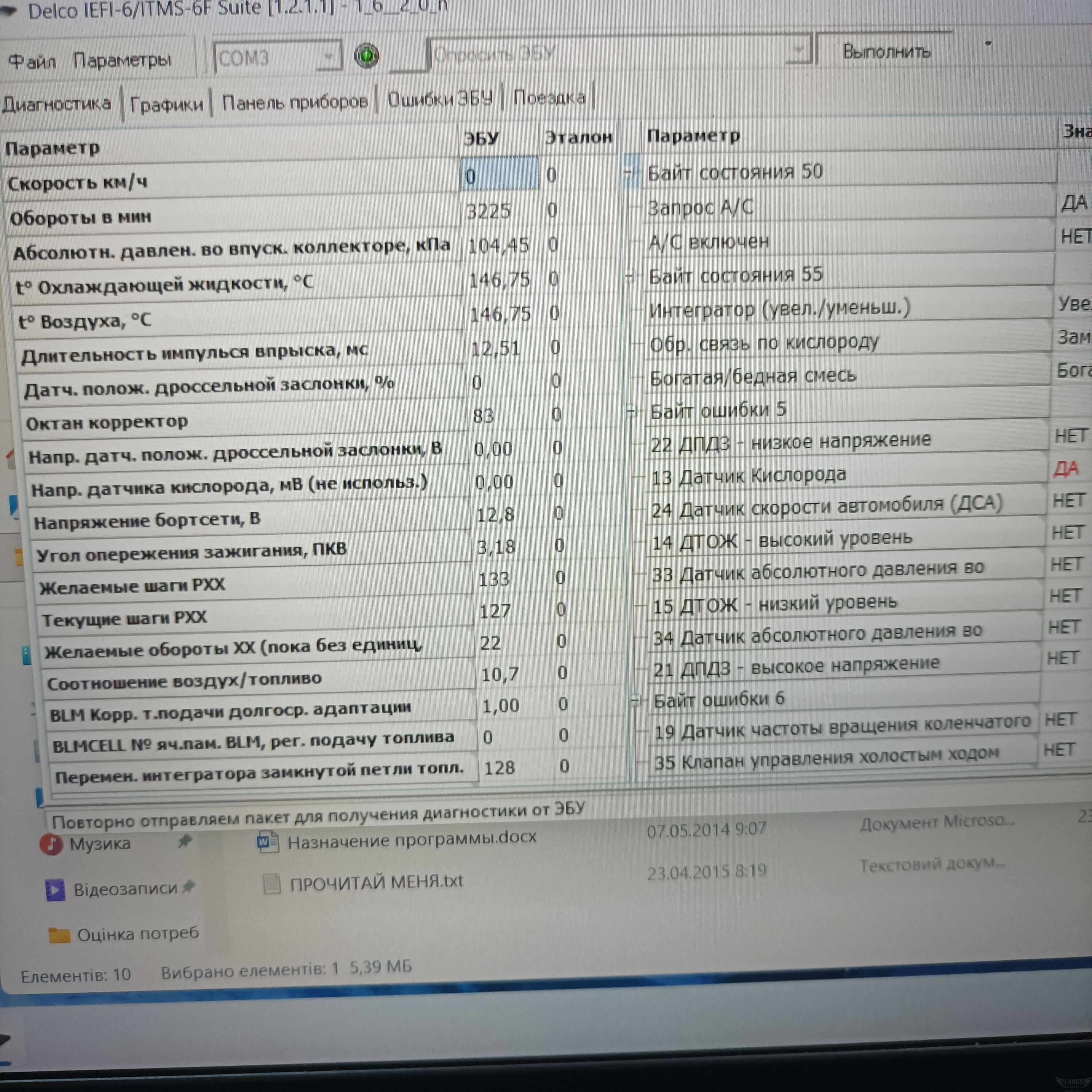

1) Картинка 1 - двигатель заведён, обороты 3200 , дз 0, ад 104kPa ?? Какие то бредовые данные, это состояние холодного двигателя сразу после заводки? 😵‍💫 Нужно снять такой же скриншот, но на полностью прогретом, на ХХ.

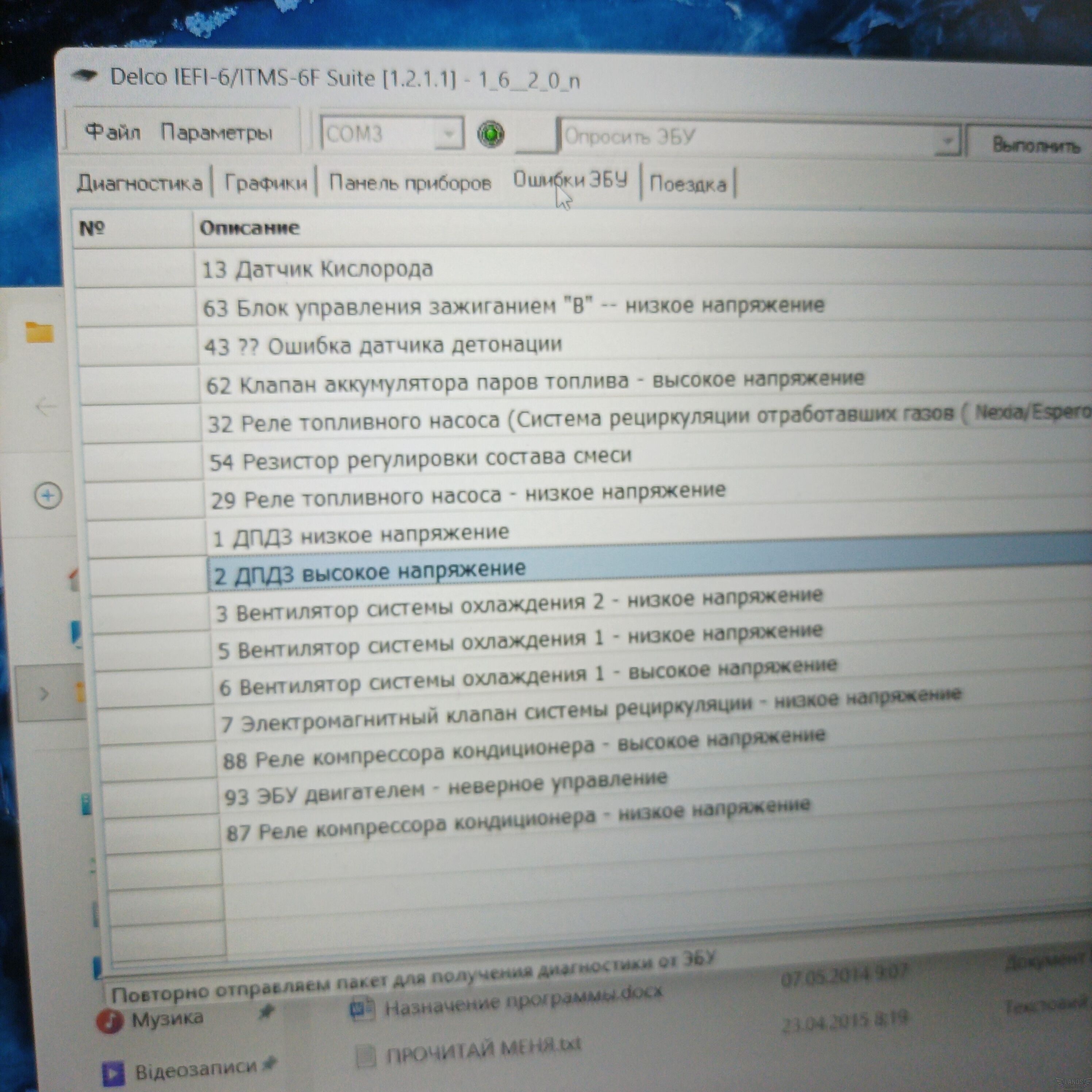

2) Картинка 2 - Это такое чудовищное количество несбрасываемых ошибок?? 😱 Нужно устранять, чтобы не одной не было.
