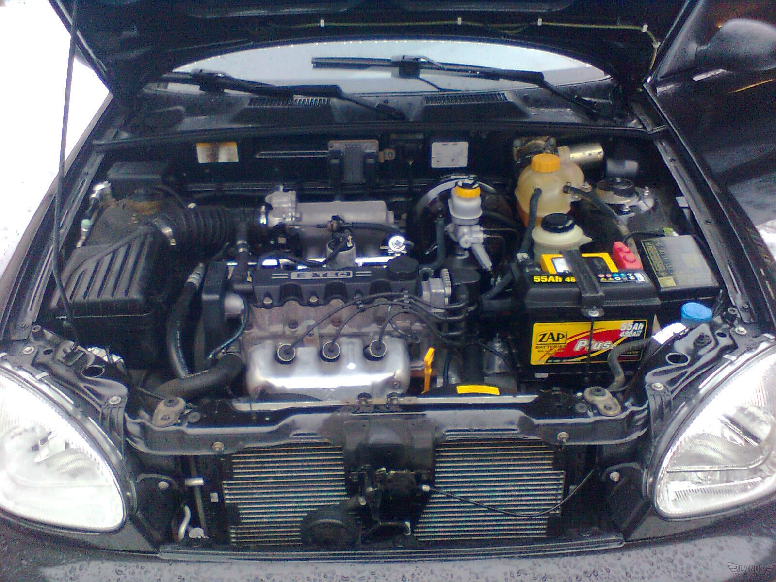

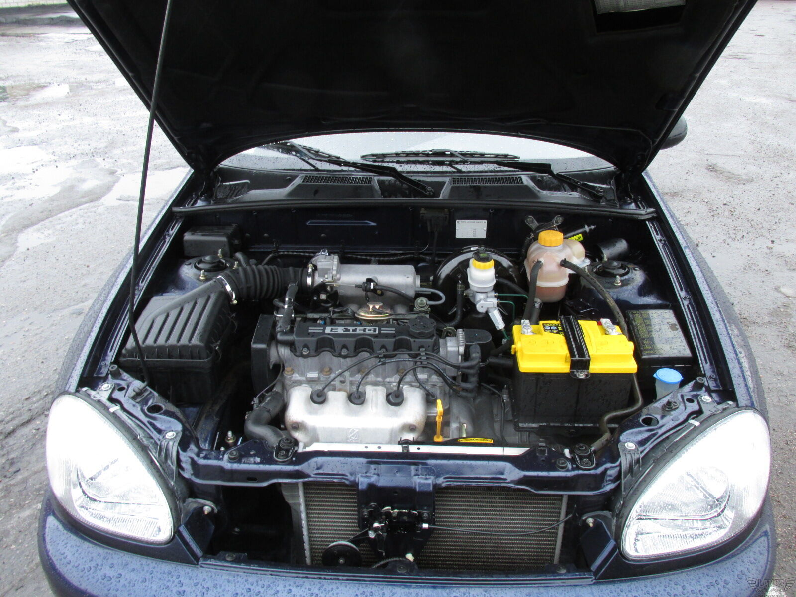

7 годин назад, Zenich сказав:
я ні в жодному пості не казав що у мене Шевроле.
Назва теми))
дуже цікаво почитати чим вони відрізняються
Порівнюй підкапотку: ЄГР, ЕБК, проводка...
невже ви вважаєте що вокруг одні дибіли и ніхто не додумався перевірити механічні параметри також як і датчики ?
Ну вважаю, але про результати перевірки не було ані слова... Також невідомо що передувало проблемі...
