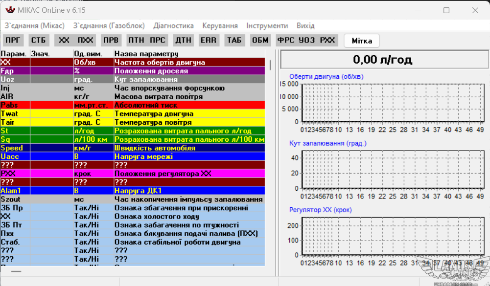

Програма MikasOnline служить для:
  • діагностики та калібрування блоків ЕБК: Мікас 7.6, Мікас 10.3, 10.3+, 11,3, 11,4.
  • читання/редагування прошивок блоків керування ЕБК: Мікас 10.3, 10.3+, 11,3, 11,4.
Додатково:
- читання та очищення помилок;
- відображення показань датчиків онлайн режимі;
- побудова графіків.
Не використовувати для діагностики блоків Мікас 11.4 з версією керуючої програми 151 і вище, в режимі діагностики "Розширена діагностика", можливий вихід з ладу блоку керування!!!
НА БЛОКАХ КЕРУВАННЯ 11.4 З КЕРУЮЧОЮ ПРОГРАМОЮ ВЕРСІЇ 151 І ВИЩЕ РОГРАМА НЕ ТЕСТУВАЛАСЬ, ПРАЦЮЄТЕ НА СВІЙ СТРАХ І РИЗИК!!!
Сучасні блоки Мікас 11.4 з версією керуючої програми 151 і вище, при спробі підключитись до неї програмою АКМ, а також програмою MikasOnline яка використовує той самий протокол що і АКМ, можуть виходити з ладу. Наразі відомо про два такі випадки, так підключення до блоку з прошивкою M114151Y154413 призвело до зупинки двигуна і постійно працюючого бензонасоса, зняття клеми з акумулятора вернуло його до життя. Блоку керування TFP698P-1411010-40 з прошивкою M114151SK134437, повезло трохи менше, кажуть що з блоку зник повністю eeprom, та flash.
Для роботи з програмою потрібен K-Line адаптер (читання/редагування прошивок можна без нього).
