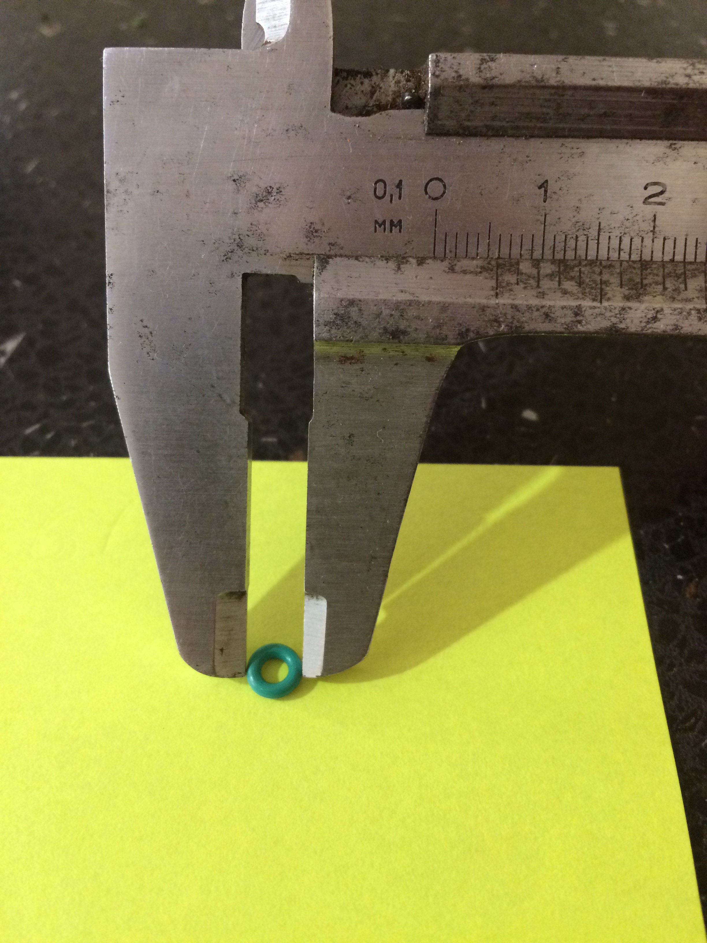

Всім привіт!!Шукаю гумові кільця для обратки.
Оригінальній продаються лише з трубопроводом((
може в когось в наборчиках такі є або ще щось.
Короче ось такі параметри:
наружа 6мм
внутр 2.5мм
товщина 1.5-1.7мм

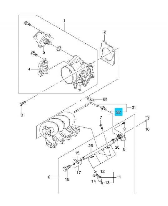

Не совсем понятно, что за кольцо.
Если это на 1,6 двиг и кольцо уплотняет соединение топливной трубки от ресивера и топливной рампы в месте регулятора давления (поз. 22) то GM 96114707
А так брал остатки своих уплотнителей и шел на авторынок и у продавцов РТИ успешно подбирался аналог. У них есть все и термостойкая и бензо-маслостойкая резина.
