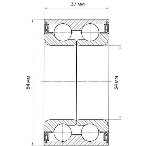

 Габаритні розміри на Ланос 1.5 с тормозними 13".

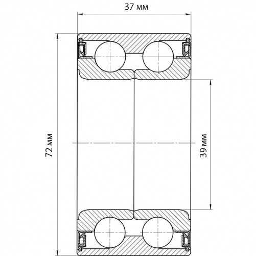

 сорри, просто ещё раз хочу убедиться. Какого тогда у них вот такой размер?:
https://lanos.com.ua/topic/95581-chetyre-voprosa-v-odnoy-teme/#findComment-2208537
 Все вірно, то підшипник на маточину R14.
GM –  94535254 — підшипник маточини передній на Ланос з дисками 14 дюймів. Розміри — зовнішній діаметр 72 мм, внутрішній 39 мм, ширина 37 мм.
GM – 95983139 — підшипник маточини передній на Ланос з дисками 13 дюймів. Розміри — зовнішній діаметр 64 мм, внутрішній 34 мм, ширина 37 мм. Ще він має старі каталожні номери по GM 94535247, 94535249, 94535246, 94535248.
