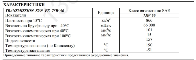

А не жидковатое оно?
Пока ещё такое приглянулось:
TOTAL TRANS SYN FE 75W-90
https://lanos.com.ua/topic/95-maslo-v-korobke-lanos/page/29/#findComment-1288210
по характеристикам - супер!!! и летом не жидкое...
Специфікації: API MT-1; API GL-4; API GL-5; ZF TE-ML 02B, 05B, 07A, 12B, 16F, 17B; RENAULT VI мости (дуже подовжені інтервали заміни); SCANIA STO 1:0; MAN 3343 тип SL; MACK GO-J; MIL-PRF-2105E;
Так а если указано и GL-4 и GL-5
То можно в ланос то лить его??? :shock:
https://lanos.com.ua/topic/95-maslo-v-korobke-lanos/page/29/#findComment-1297766
<_< тогда хз, нужно ждать ответа спеца
https://lanos.com.ua/topic/95-maslo-v-korobke-lanos/page/29/#findComment-1297771
баянчик!!! можно...
по характеристикам 4 и 5 выглядит даже лучше чем просто GL 4, особено для лета, если говорить о 75W90.
