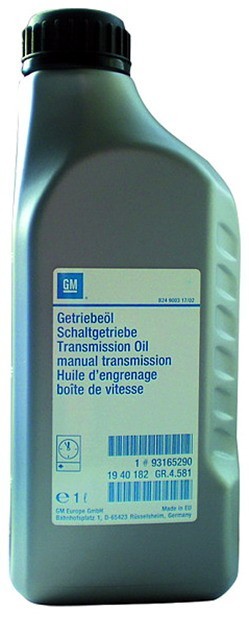

Прямо эпидемия пошла на GM 1940182. Я так понимаю, что это минеральное масло SAE80/ API GL4, чем оно лучше синтетических масел?

Вчера слил ENEOS GL-5.Залил OMV (такое же в двигателе) GEAR OIL SLY 75W-90 GL-4.Всем,кто тут наставлял меня на путь истинный,в частности Константину Н,спасибо!

BIZOL Hypoid Getriebeoil TDL SAE 75W-90
API GL4, GL5, MT1; MIL-L 2105 D / 2105 E; MAN 3343 M;
SCANIA STO 1.0; VOLVO; DAF; ZF TE-ML 12E, 16B, 17B, 19B, Eaton
кто что скажет по поводу этого масла?
И я так и не понял GM 1940182 это минералка или полусинтетика?

Откуда информация, что это синтетика? Перелопатил кучу сайтов, на одном нашел, что GM 1940182 это минералка. На разных сайтах противоречивая информация о индексе вязкости SAE 80 или SAE 75W-85. Друзья, кто может внести ясность в этот вопрос?

тут информация по маслу GM, получается что оно минералка с точкой пролития -45 градусов.
Официалы кстати продают его как 75W90

Интересный код утилизации у него 13 02 08, и не минеральное, и не синтетическое, и не биоразлагаемое :) . Какое-то другое :) .
13 02 04* mineral-based chlorinated engine, gear and lubricating oils
13 02 05* mineral-based non-chlorinated engine, gear and lubricating oils
13 02 06* syntheticengine, gear and lubricating oils
13 02 07* readily biodegradable engine, gear and lubricating oils
13 02 08* other engine, gear and lubricating oils

Вообщем менял я вчера масло на GM 75w90. Пробег 65тыс. (слитое масло даже не было похоже на масло-мутно-зелёно-коричневое).
Первые впечатления:
- шум от коробки вообще пропал
- передачи стали мягче включаться
- уже можно на ходу включить первую.
Вообщем одни плюсы, я очень доволен :energy:
