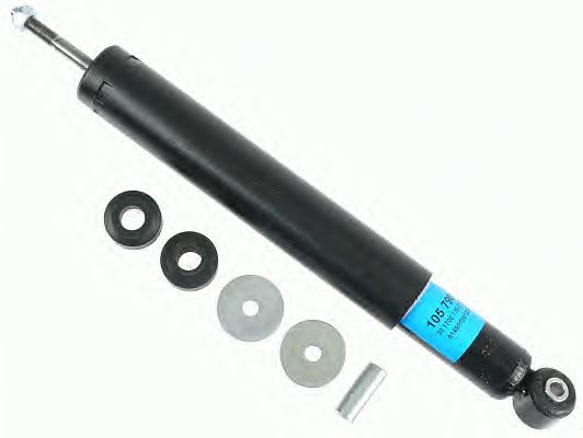

доброго времени суток!
вопрос такого характера, стояли стойки дельфи (потекли), купил на замену саксы масло (прошу не развивать тему "что лучше, а что хуже") -- это мой выбор
меня интересует вот что -- сейчас шток от гайки торчит на 15мм, а если смотреть по резьбе то 9мм
в книге написано нужно заворачиват до 9мм
вопрос 1 -- нужно по резьбе мерить?
вопрос 2 -- сколько должны торчать саксы в штоке, от гайки
еще, пытаясь открутить болт нижнего крепления амортизатора, и заметил такую особеность - слегка загнута была железка сверху, и у одного и у второго -- это проблема, или не париться?

Да вопрос к тебе. Ты же просил помощи. Просто есть нюанс по высоте штока, смотря какие резинки. Могу разжевать.
https://lanos.com.ua/topic/94989-zamena-amortizatorov-i-pruzhin/page/50/#findComment-1994428
да, если не трудно, буду благодарен в объяснении
опять же думаю ставить жесткую пружину или домики и проставки... пока не могу определится, вроде и клиренс важен и вроде комфорт важен, но в первой решил заменить амортизаторы , а то на пустых ездить не камильфо
sachs 105790, резинки (втулки) планирую ставить с комплекта. пока без проставк и замены пружин.

В родных резинках есть стальная втулка, которая в своем роде служит ограничителем затяжки гайки. Я менял уже два раза задние амики и всегда выходил на 9 мм одновременно с увеличением усилия затяжки гайки, по причине преславутой втулки. Так что это есть сигнал, что все зтянуто. Амики были разных фирм Бильштайны и Каяба. Резинки что идут в комплекте сущетвенно отличаются как по разным фирмам так и от стоковых и не имеют стальной втулки. В этом случае затяжка гайки проводится интуитивно. Рекомендуется ставить родные резинки, так как чисто ланосовских амиков не существует у вышеуказанных фирм (с саксом не знаю), а они производные от аналогичных моделей Опеля и резинки с к-кта как раз и рассчитаны на эти модели.
Думаю что тебе надо ставить родные резинки и затягивать гайку до усилия, а там уже смотреть высоту штока над гайкой, чтобы знать и другим рассказать.

понятно, но в в делфи что стоят, затянуто на 15 и можно еще тянуть, и встулка присутствует и шайбы вогнутые, но 15 по высоте всего выступающего штока ИЛИ 9мм по высоте резьбы штока и еще остается 6мм на его чать без резьюы (для ключа)
в саксах комплектация таже, то есть две резинки, две шайбы, втулка СТАЛЬНАЯ, гайка, я бы сказал что размеры всего в сборе одинаковые
НО...
но у сакса гайти РОВНЫЕ, а у дельфи вогнутые и вот тут получается разница
может есть какието понимания когда амик уже прикручен?
ну там... не болтается или еще чтото ?
а вот такие в дельфи

я когда ставил себе саксы задние масляные, то использовал резинки, которые были в комплекте. затягивал интуитивно.
