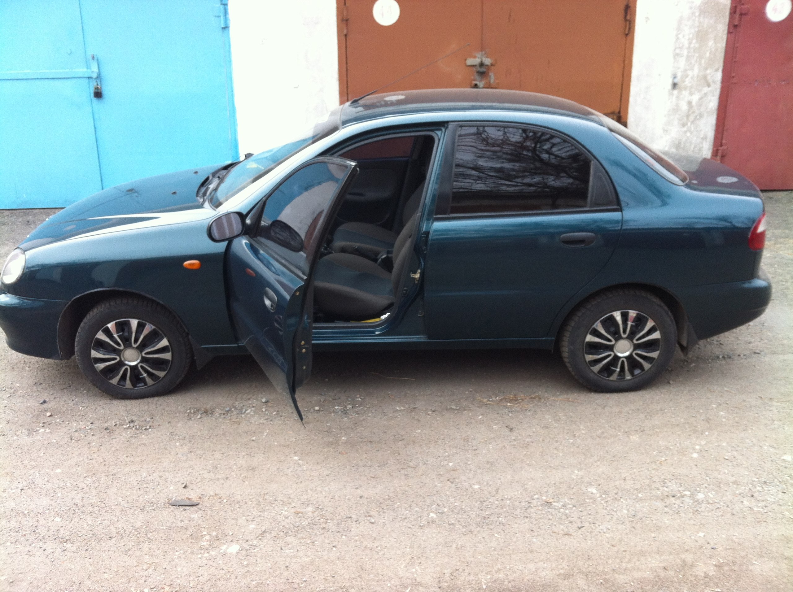

Минулого тижня купив усилені передні пружини від ланоса 1.6sx.Одразу і поставив.
Результатами задоволений, авто без проставок піднялося на 2см.
Доречі, одна нова така пружина коштує 800грн(( Мені при купівлі двох комплектів пружин, зробили скидку хорошу, так що кому потрібен комплект пружин - пишіть в ЛС!!
Ну і фото нових пружин вже на авто біля бордюру, там де я на старих пружинах вже чипав гаками))

А можете фото автомобіля зробити?
Дуже цікаво глянути...

Фото буде, але що Ти хочеш там побачити?
https://lanos.com.ua/topic/94989-zamena-amortizatorov-i-pruzhin/page/48/#findComment-1954270
Просто цікаво як авто виглядає..Ви ж застосували максимальні запчастини для підвищення...

На фото (як і завжди) повний бак бензину і газу.
якщо не відображається завтра перезаллю через галерею форуму
https://lanos.com.ua/topic/94989-zamena-amortizatorov-i-pruzhin/page/48/#findComment-1954276
Я думав, що кузов буде сильно задраний вверх..А тут все ок, одним словом - нормально.

Висновок: не треба ля-ля, і домислів. Є впертра річ-це факти))))
Я не стріт рейсер, і не шукаю собі пригод на одне місце, і'зжу спокійно, але можу і 120 притиснути, по трассі на Харків, і все було добре)))
ставив усе поетапно, одразу пружини, потім опори а тоді вже проставки.
Одне лиш- на 13-тих дисках машина виглядає смішнувато)))

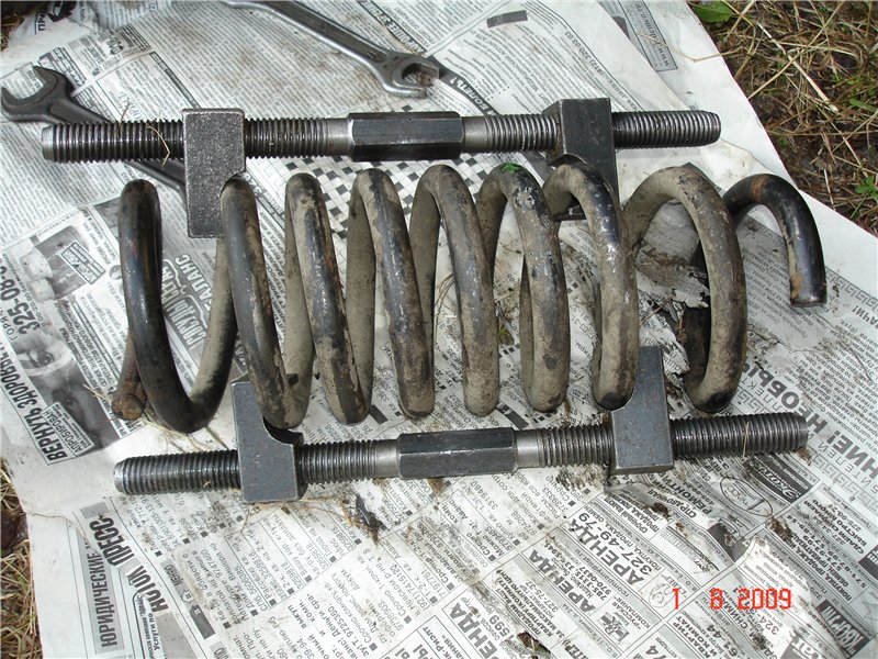

В общем предстоит замена мне амортизаторов. Вроде закупился инструментом и з/ч да почитав немнго в инете понял что не до конца.
Собственно что есть в наличии:
1. Новые амики
2. Стяжки для пружин
3. Съемник шаровых
4. Головка на 32(для откручивания ступичной гайки)
5. Ключи рожковые, накидные 6-22
6. Ключ динамометрический(был до этого, не покупал)
Вот собственно  почитал что для разбора стойки самой(откручивания опоры верхней от штока аморта) нужен тоже какой то там спец съемник. Еще не учел  мб там болты какие или резинки пыльники покупать нужно?
В общем что еще нужно докупить?
А то уже раз все купил почти то деваться некуда, на сто уже не поеду менять
Благодарю всем

, Не об этом идет речь
То что на фото
Не представляю что еще нужно за съемник что бы открутить гайку  :(
1. Новые амики
3. Съемник шаровых
Благодарю всем
Для снятия суппорта необходимо иметь набор шестигранников( имбусовых ключей) , а именно одного из них. К сожалению размера точно не помню. Но можно при желании снять колесо и померять.
