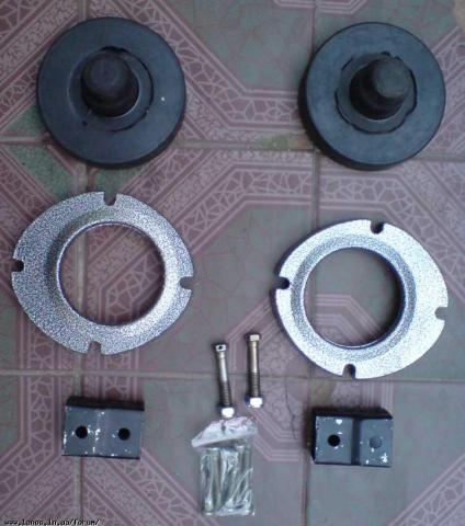

Задумуюсь наступного місяця поміняти стокові "аміки" на своєму Ланосі 1,4 з пробігом 34 тис. Весь день читав дану тему. Прочитав. На описані нижче запитання відповідей не знайшов. Дійшов висновку, що мінятиму на більштейни. На перед газо-масляні, на зад - масляні (так званий - ідеальний варіант на Ланос). Тільки не вирішив на б2 чи б4..
В мене зараз на заді стоять посилені польські пружини. "Доміки" потрібно ставити на всіх чотирьох аміках? (1)
До речі, під пружини (передні та задні) хочу цього разу запхати товстіші резинові проставки, щоб авто трошки піднялося. Чи "справляться" від "дошок" в такому випадку "доміки" якщо пружини на заді посилені? (2)
Тут радять купити нові резинки перед тим як міняти аміки, точно знаю, що треба купити нові задні (на базарі казати - "Мне резинки на Ланосовсие задние амики - нижние и верхние" (як я розумію -

Мне доставка Интаймом от Скутермана обошлась в районе 30 грн, а это з Симферополя до Сум.
Нужны домики и резинки только на зад (на перед - это предусмотрено по конструкции стойки), на перед только отбойники и пыльники, но при таком пробеге они у тебя нормальные. Необходимость в остальны х запчастях выяснится при вскрытии и диагностики передка. Лучше перед заменой сделай диагностику передка, что бы знать что менять. Но повторюсь, что при таком пробеге и не ацком вождении, там у тебя все гут.
Амики Бильштайн В2 - это масло, а В4 - это газ-масло.
Прокачать их можешь и сам, на форуме в теме продажи Скутермана есть такая статейка.
Домики и ставятся, чтоб компенсировать высоту хода штока, от поднятия на проставках.
У Скутермана провереный вариант.
домики ставятся только на задние амики
домики для компенсации растяжения аморта вследствие подьема кузова
на передние стойки (под верхние опоры) ставят мет. проставку, более ничего не надо (обязательно сделать схождение)
)), а передні резинки купувати треба? (3)
спереди есть опоры, никаких резинок нет

нужно было просто поднять кузов с помощью резиновых проставок под пружины и домиков под аморты, жесткие пружины - только для постоянных нагрузок, а вообще - зло. ИМХО

АвтоПИЛот, чому на вашу думку посилені пружини ставити не потрібно? При пустому багажнику задок менше розхитується на ямах.
Проставки під задні пружини, я так розумію, бувають трьох різних товщин. Які порадите купувати (яка товщина в сантиметрах) щоб задок при пустому багажнику не тирчав вверх, а був паралельним до асфальту? Ну і, звісно, щоб не прогинався при нагруженому багажнику вниз як раніше..
Як я зрозумів, крім амортизаторів мені потрібно придбати такий комплект:

Купив сьогодні на автобазарі (на Лепсе) доміки і резинові проставки на зад (60 грн.). Казав дати мені середні, продавець дав висотою 2,5 см. і сказав, що це середні. На перед сказав, що "білі" коштують 50 грн., а "червоні" 100 і радив купити саме червоні, що вони буцімто кращі білих бо білі можуть тріснути.. Він мене переконав і я купив червоні:
Середні проставки на зад купував бо не хочу щоб він тирчав.. Наступного місяця купуватиму аміки і все це ставитиму..
Не зрозуміло найбільше одне - навіщо розвертати стійки?
А в чем отличие красных за 100грн от белых за 50грн? (Красные ну уж очень дорогие :ay-yay: ?) В чем прикол? Кто нибудь слышал чтоб передние проставки трескались? Я купил комплект в среднем цена 80-100грн полный набор на перед (тока белые) и зад. На зад поставил на перед не решился из-за неопытности мастера, к томуже есть подозрения, что и амики пора менять и опроный пошипник слева странно выглядит. Может кто подскажет у кого еще такие красные? Есть смысл искать такие, чтоб одним махом все сразу поменять.
