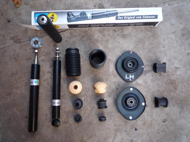

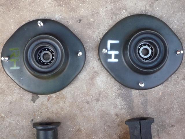

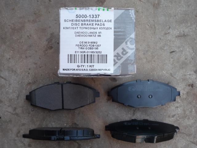

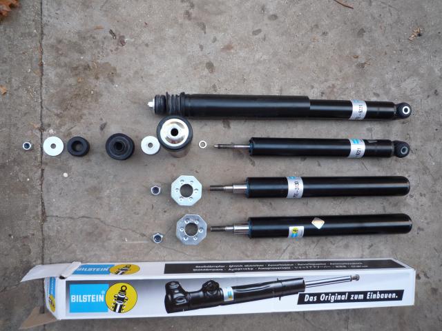

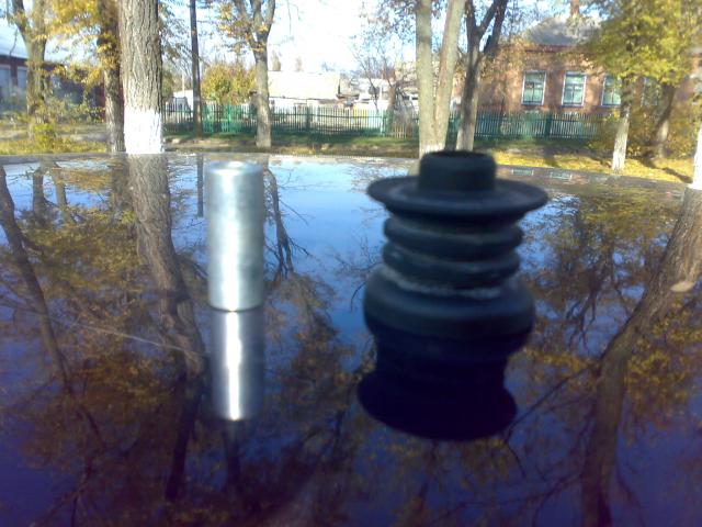

Получил амортизаторы BILSTEIN B2 МАСЛО
Родные резинки задних амо, пыльники и отбойники передних стоек. Остальное купил в магазине.
Опоры с КОЕВСКИМ подшипником.
Колодки PROFIT

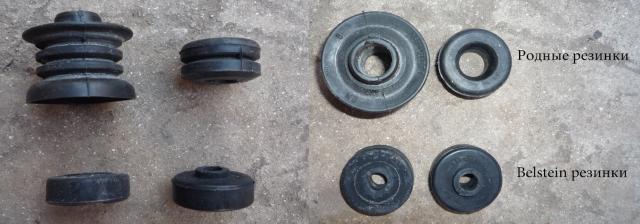

По поводу резинок задних амо, было решено ставить родные т.к. Бильштайновские в сравнении с родными просто два бублика без пазов.
Собственно втулка нижней резинки вернего крепления амо.
Сделал фото всех запчастей т.к. когда сам искал фоток не нашел, чтоб иметь наглядное понятие всех составляющих.
На днях все поставлю и отпишусь!

Bilstein B2 по кругу. Проблема решилась только заменой верхних и нижних резинок обоих задних амортизаторах на родные ланосовские с родными металлическими втулками.
