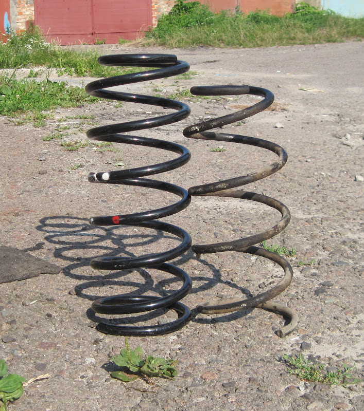

Поділюся досвідом по заміні передніх пружин. Завжди дивувало, що в моєї машини такий малий кліренс, під захистом картера ~ 145 мм. І це на пустому автомобілі. Також не влаштовувала енергоємність підвіски, часто її пробивало до упору навіть на не дуже великих нерівностях. Проставок ставити не захотів, оскільки при піднятті машини домкаратом, рульові тяги досягають майше до нижньої кромки вікон в бризговиках. Хід підвіски достаньо великий, просто пружини зжаті вже на 50% коли машина стоїть на землі. Вирішив зайнятися пошуком "усилених" передніх пружин. Знайшов 3 варіанти: корейські оригінальні, польські на ланос 1.5л та польські для SX. Корейські найкоротші, вони мають тільки 5 витків, дві польські мають 6 витків, але та що від SX зроблена з товстішого прутка. Купив від SX, пара - 400 грн.
Коли зняли з моєї машини старі пружини, то виявилося, що вони дійсно короткі і мають тільки 5 витків.
Ось фото нова пружина зліва, стара справа:
З новими пружинами кліренс збілишився майже до 180 мм. Попутно замінив амортизатири на каябу Excel G. Підвіска тепер жорстка, як то кажуть упруга. Тепер не приходиться переїжати трамвайні рельси зі швидкістю пішохода.

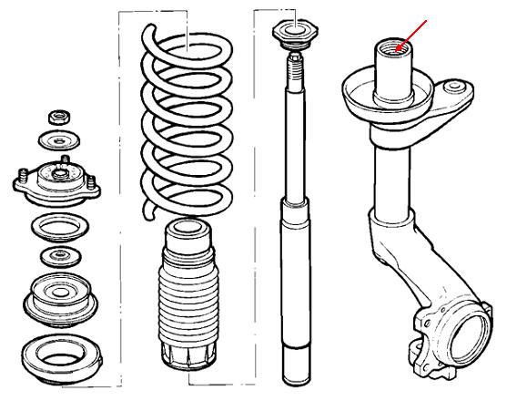

В стойку, куди встявляєш передній амортизатор потрідно залити трохи масла, щоб амортизатор краще охолоджувався. Стойка являє собою трубу, в цю трубу вставляємо амортизатор і зверху закручуємо гайкою. Амортизатор має менший діаметр ніж труба стойки і миж ними утворюється зазор. В цей зазор треба залити масла, щоб амортизатор не перегрівався під час роботи.
На схемі стрілкою показано куди заливати масло:
Між іншим рідні амортизатори мають більший діаметр ніж каяба. І на заводі в стойку нічого не заливали. Також замість масла можна заливати антифриз.
Змінено користувачем groman
