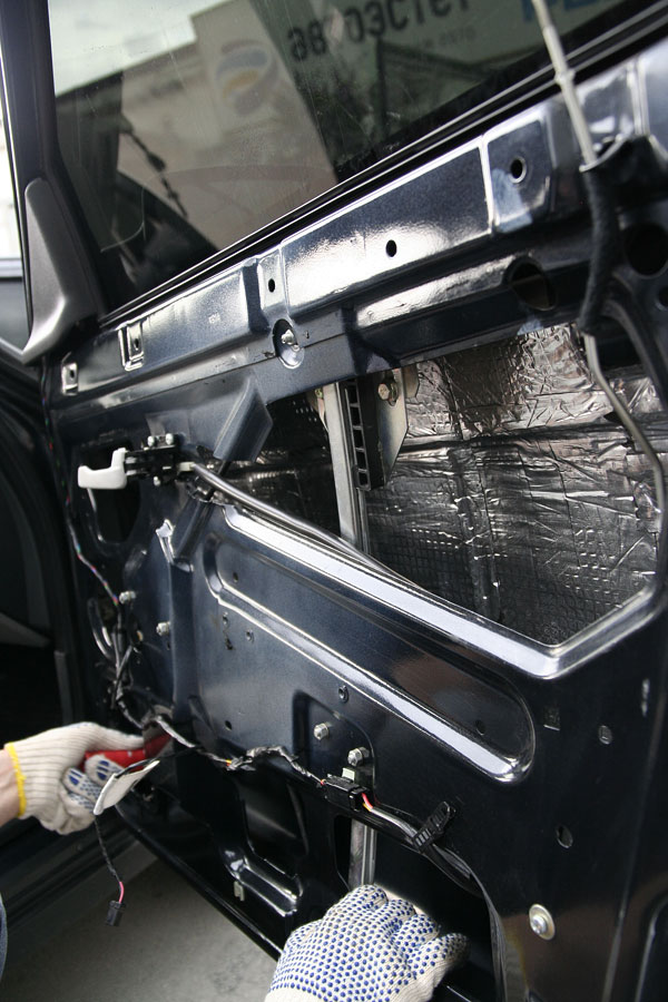

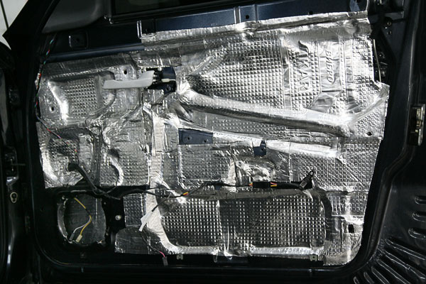

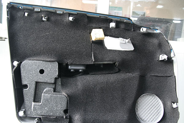

Для дверей идеальный вариант:
филенка - STP Bany M2 либо Vikar Fa 2,3
технологические отверстия - STP Bany M1 либо Vikar Fa 1,5
карта двери проклеивается Битопласт 10мм или Pu-flex 10мм
Сделали так уже более десятка машин, эффект бетонной стены при небольшом весе двери,
при этом штатная акустика играет так, что закачаешься.
По ланосу я фото не делал, но вот есть фотоотчеты по Лада Приора и Хюндай Элантра.
Двери и багажник Приора
Двери, пол, багажник Элантра
