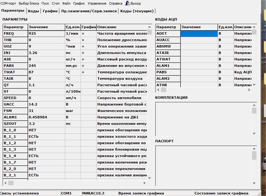

расход газа не могу уменьшить
почему стала больше кушать газа....примерно 13 литров в смешаном цикле. гбо2.
вот скрин проги диагностики...
от чего может быть такое большое разрежение?
это при отрегулированом и плавном хх. и работа на газу.

1 час назад, BS. сказал:
Где большое разрежение? На скрине оно в норме.
норма 280-320. у меня 240
https://lanos.com.ua/topic/93779-rashod-gaza-ne-mogu-umenshit/#findComment-2147452
У тебя повышены обороты холостого хода. Если скрин сделан при работе на газу, то вакуум из-за ХХ немного занижен - слишком богатая смесь. Смотри сначала параметры на бензине.

В 06.01.2017 в 09:17, nepeu сказал:
У вас високі оберти ХХ. В такому випадку витрати палива, і бензину, і газу, суттєво збільшуються,  і це видно з таблиці - 1,1 л/год. Необхідно перевірити регулятор ХХ, можна ще й датчик положення дросельної заслінки. Можливо, відбувається несанкціоноване підсмоктування повітря в режимі ХХ. Бували випадки, коли причиною був датчик температури та тиску повітря, що встановлений на ресивері.
