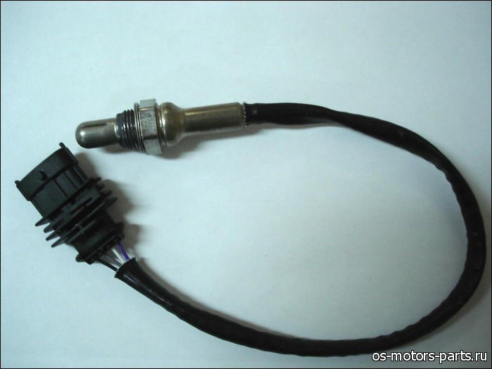

Ребята, пожалуйста помогите. Купил Сенса 2010 г. двигатель Мемз 307, БК пишет ошибку Р0141, то есть лямбда зонд 2-й. Я промерял мультиметром датчик, цепь в обрыве. Я не знаю какой точно должен стоять датчик т.к. до меня хозяин возможно его менял. Колодка у меня плоская с ребрышками и бортик для защелкивания, с четырьмя контактами в ряд.
У меня несколько вопросов:
1) какой с завода ставится датчик кислорода (наименование, маркировка или артикул);
2) какой можно поставить, что бы был не хуже заводского;
3) первый и второй датчик кислорода, они одинаковые должны быть, (взаимозаменяемы) или нет?
Очень, нужна ваша помощь.

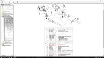

Судя по каталогу, обе лямбды одинаковые (поз. №20). Каталожный номер на скрине

Обе лямбды взаимозаменяемые. Разъем стандартный. Каталожный номер 25368889 (Delphi), 0 258 986 728 (Bosh). Такие же стоят на инжекторных Газелях с 406-м двигателем. Оригинальный стоит около 1500 грн., бошевский около 1000 грн.

есть еще российский аналог, стоит около 700 грн, я его купил, но пока так и не поставил, нет времени.
если не ошибаюсь, то называется ДК889 АвтоТрейд(Россия), уверяют что аналог DELPHI OSP+25368889
