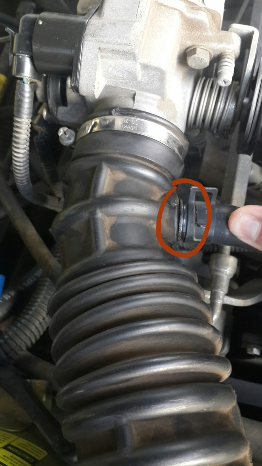

Добрый день. Ланос 1.5 с ГБО 2007г. 65000 пробег. Симптомы - на прогретом двигателе ХХ прыгает от ~ 850 и до 0. (На холодную все хорошо ). Также дергается при равномерном движении ( при разгоне все хорошо ). Поменял свечи, ВВ провода, почистил РХХ - не помогло. Обнаружил трещину на гофре воздуховода (видно на фото). Может быть в этом проблема? Надеюсь на вашу помощь, заранее спасибо! !

Сколько уже тем про "дергания" создано на форумах - не счесть... Как всегда, первый вопрос: скрутки проводов в гофрах под капотом пропаяны?

нет, трещина- это очень плохо, но на обороты она так не повлияет, смотри для начала РХХ, хотя да, немного опоздал с написанием, выше написано про проводку- это ближе к теме про обороты от 0 и до...
Не обращал внимания,сегодня посмотрю. А про какие именно скрутки идет речь? Все скрутки под капотом нужно пропаять?

Трещина в гофре это подсос воздуха, но очень не значительный в данном случае (к тому же находится до заслонки и на х.х. не влияет) и подсос всегда увеличивает обороты, а не уменьшает до 0, так что не оно.
Меняйте патрубок и будет Вам счастье
