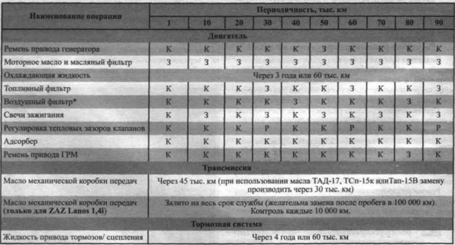

Подскажите пожалуйста когда Нада менять ремень генератора на сенс 1.3? Смотрел в сервисной книге-ничего не нашел.

У меня по-другому но нашел. Написано "Регулировка натяжного привода ремня генератора или замена". На 60000 км. А его тоже с роликом напда менять как ГРМ?

Ну в принципе да - типа менять вместе с ремнем ГРМ.
У ремня генератора нет ролика. Если речь про ролик ГРМ - то дешевле просто в нем заменить подшипники а не покупать весь ролик. А если старый нормальный - то просто добавить смазки в подшипники.

Просто осматривать,он так сразу не рвется,с него сначала нитки начинают лезть.Да и просто не понравился-поменял,делов-то.

Кстати обратил внимание что замена масла в коробке у меня за 2002 год раз в 20000 км. А в таблице от james раз в 45000 км. Непонятно.....

У меня скан с более новой книги от автозаз. Там они решили видимо изменить регламент.
