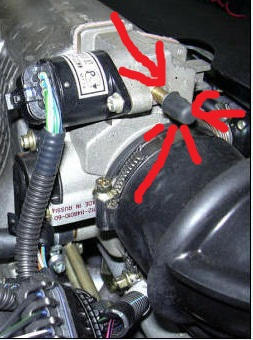

Вот такой простой вопрос ,на инжекторе есть резиновая заглушка ,на фото , скажите она должна быть герметичной ?
У меня порвалась и не знаю как ее заменить.

Кусочек шланга,подходящего диаметра,с одной стороны заглушка.(не буду писать что болтиком,не эстетично :D )
https://lanos.com.ua/topic/93195-vopros-po-inzhektoru/#findComment-2126914
Спасибо,вообщем наглухо закрыть.
А зачем это сопло вообще?
https://lanos.com.ua/topic/93195-vopros-po-inzhektoru/#findComment-2126916
У мене там запаяна трубка..
https://lanos.com.ua/topic/93195-vopros-po-inzhektoru/#findComment-2126920
а если она открыта ,может быть такое что машина не будет заводится?
https://lanos.com.ua/topic/93195-vopros-po-inzhektoru/#findComment-2126946
Заведется,но обороты будут большие,аналогичное состояние-если приоткрыть дроссельную заслонку.
https://lanos.com.ua/topic/93195-vopros-po-inzhektoru/#findComment-2126949
Купите шлангочку с вакуумного опережения зажигания для двигателя ваз2108, отрежте кусок трубки и загните конец пополам стянув пластиковыми хомутами)
Все должно быть герметично, подсосов не должно быть после глушения!!!!
Змінено користувачем toxa9
https://lanos.com.ua/topic/93195-vopros-po-inzhektoru/#findComment-2126956
Штуцер, для трубки от клапана абсорбера. Может в штатное состояние привести, если клапан рабочий?
https://lanos.com.ua/topic/93195-vopros-po-inzhektoru/#findComment-2127113

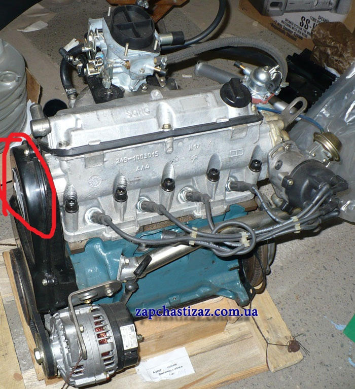

Вообщем к чему я эти вопросы... .
была след.сит. ехал как обычно ,никаких замечаний ,после поворота заглох движок,то есть ,выбил на нейтралку ,потом врубать 3-ю - ничего машина заглохла.Я заводить - ничего ,стартер крутит но звук с под капота совсем другой ,и крутить стал намного легче ,и звук более пискливый .... .
Вышел открыл капот проверил ремни,искру,долил бензин,проверил поступает ли бензин,метки ,заводить с толкача ,ничего не дало.(это все делал дольше,но расписывать не буду... ) ,менял свечи ,провода к ним,датчики рхх,дпкв,дпдз,заливал другой бензин,и делал разные манипуляции ... .
За все время машина завелась еще 2 раза ,после 2-3 часового перекура после этого только крутил стартер со странным звуком и все,но на секунд 20-30 и сразу тухла.
Причина :
Провернулся шкив который я выделил на фото ,метки то совпадали ,а шкив провернулся,после того как поставили на место,выставили метки завелась с пол-тыка :).
Что за клапан ? Вроде все рабочее :).
https://lanos.com.ua/topic/93195-vopros-po-inzhektoru/#findComment-2127751
Это -опыт,теперь обрыв ремня ГРМ,или подобное будешь на слух определять,двигатель стартером крутится-шо веялка,без сопротивления,компрессии то нет.
https://lanos.com.ua/topic/93195-vopros-po-inzhektoru/#findComment-2127755
, сугубо для информативности, остальное бред, я бы так не делал, его поставили не зря.
https://lanos.com.ua/topic/93195-vopros-po-inzhektoru/#findComment-2127763
,не вводи людей во грех-заглушка там с завода,этот штуцер на перспективу был поставлен,а абсорберов тогда еще не ставили. И люди ездят.
