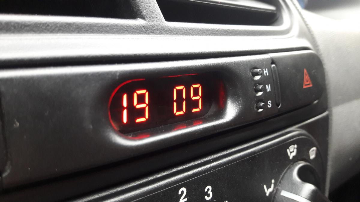

Не буду писать какое "счастье" я получил от установки и пользования бортовым компьютером на автомобиле Даевоо Сенс.
Речь пойдет о комфорте пользования этим прибором (если вообще можно применить слово "комфорт" к данному автомобилю)
при установке платы БК в штатный корпус часов автомобиля было выявлено максимальное неудобство нажатия на кнопок (если можно так назвать, слегка торчащие из маленьких отверстий да еще и утопленных в канавки, штыречки)

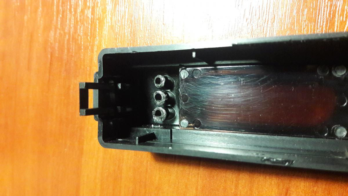

паяльником "слизал" направляющие для кнопок. теперь они стали губже входить в корпус

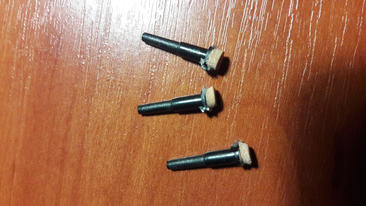

на кнопки нарастил дополнительный материал
высоту выбрал 4 мм, именно на такое расстояние кнопки вылезли из корпуса

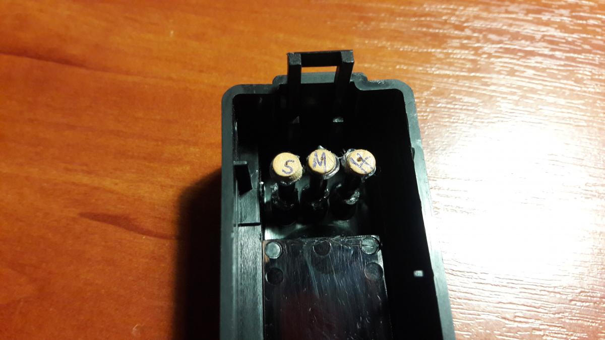

вставил в корпус. на обратной стороне кнопок пометил соответствие что бы не перепутать  местами. т.к. кнопки имеют разную высоту (верхняя немного короче)
вот как все выглядит в готовом варианте. теперь удобно переключать и просматривать параметры, проводить настройки БК и т.д.
