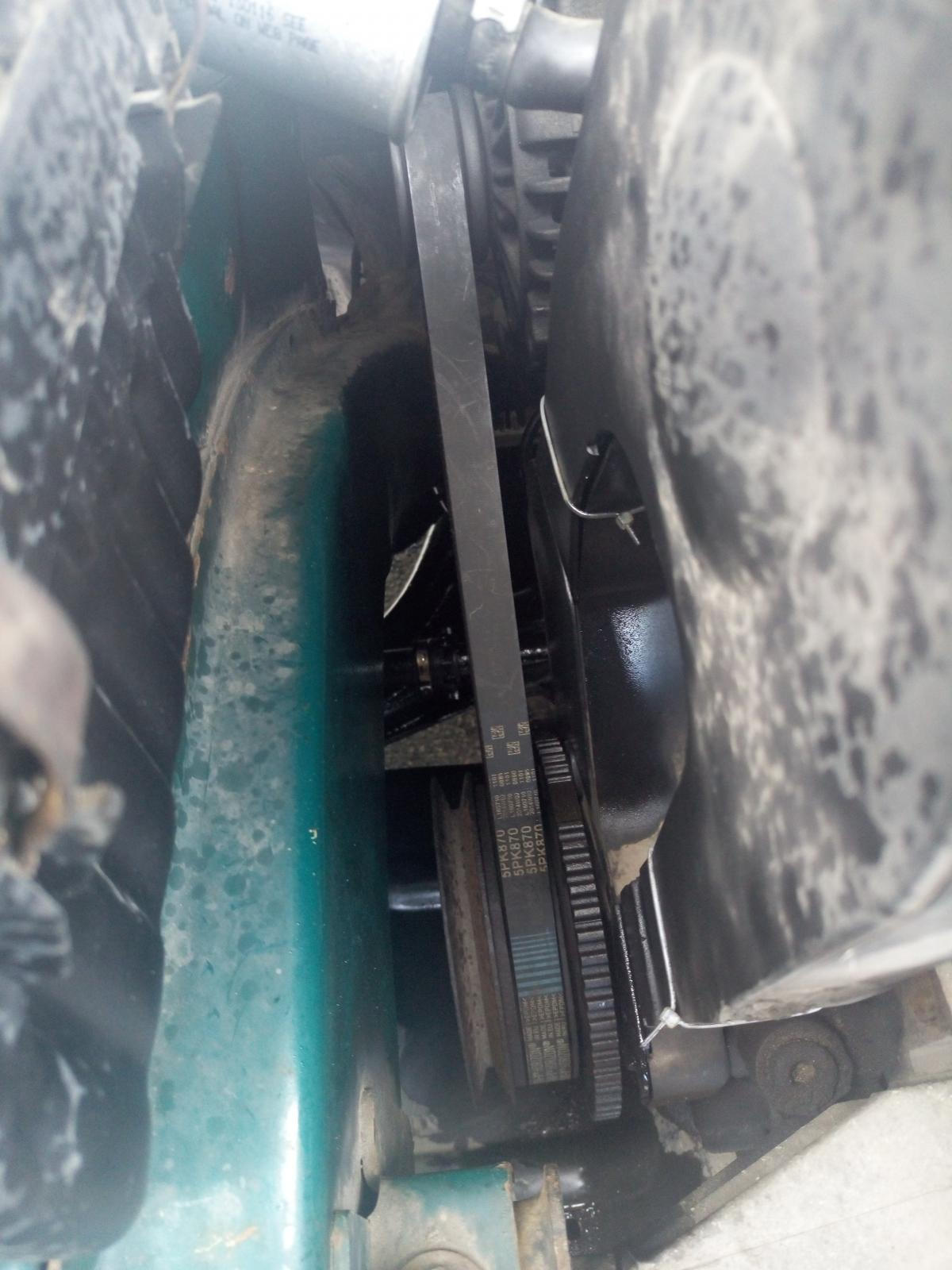

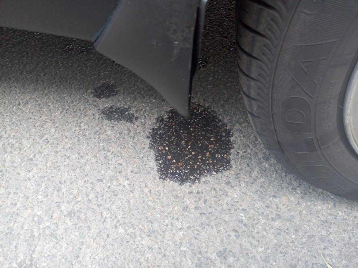

Проблема заключается в следующем.
Ехал с города в село 70 км по объездной Броваров. Через датчик давления на ходу вырвало масло. Починили.
На следующий день возвращался с села домой. В том же (наверно проклятое место для ланосоводов) месте опять оборвало датчик и масло долой. Поцепили оригинальный датчик GM и залили новые 4 литра. Умельцы говорят, что если вырвет и это, то проблема в маслонасосе, а точнее в клапане сброса избыточного давления. Возник вопрос, Было ли у кого такая проблема? Чем решилось? И можно ли констатировать смерть клапана в маслонасосе каким-то способом?
