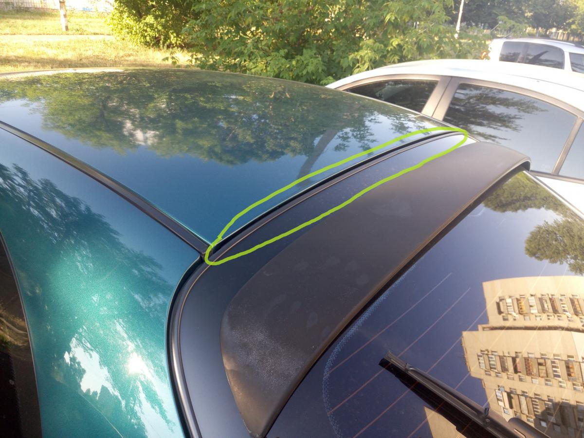

Доброго всем дня. С утра приехал на работу, вышел с машины, закрыл и на своей волне двинулся в сторону офиса. Боковым взором заметил спавший уплотнитель. Одел его обратно. Судя по посадке он там не удержится на долго. Критично ли это? Если да, то чем его прикрепить к стеклу?  Фото прилагается.
P.S. - выделил зону выпадения уплотнителя.

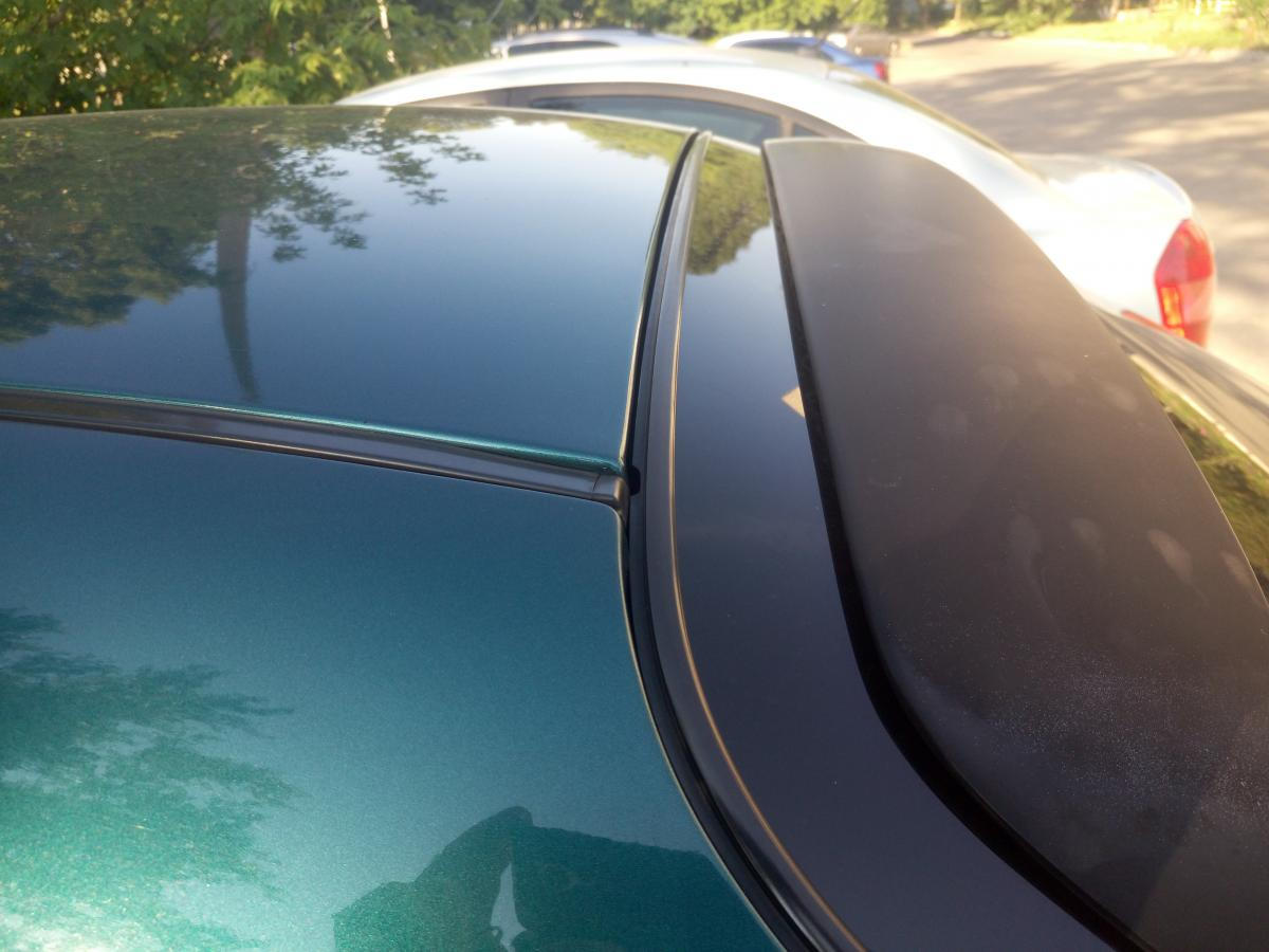

Что значит спавший? телепался вообще? Это просто декоративный уплотнитель одетый по периметру стекла,он никак не крепиться

Спавший это значит спавший. Возьми с двери уплотнение сними - тот же результат (он целый, но не на штатном месте)
Не телепается, потому что без повреждений.
Спадает в середину, грубо говоря в щель между крышей и крышкой багажника.

была такая же фигня.
посадил на прозрачный клей "момент". 4 года - полет нормальный.

сними,помой стекло и уплотнитель и одень, он начинает отставать из-за того что между ними набивается грязь и он не пристает плотно

Сади аккуратно на суперклей в 2-3 точках... Просто зимой иногда там намерзает и при открытии ляды этот уплотнитель срывает, он начинает "болтаться" из-за переставшей быть плотной посадки.
