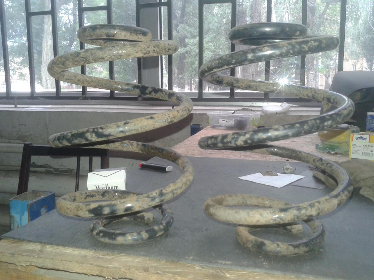

Я поставил с БМВ Е36, становятся с небольшим отрезанием от краем, чтобы на сиськи оделись, ставятся домики (обязательно). Задок поднялся, до арки 640мм, зато закидываю багажник инструментом, сзади рабочие и ни жу-жу. И самое главное, за счет витков комфорта на кочках отрабатывает мягко, не так как на ланосячих, но всё же.

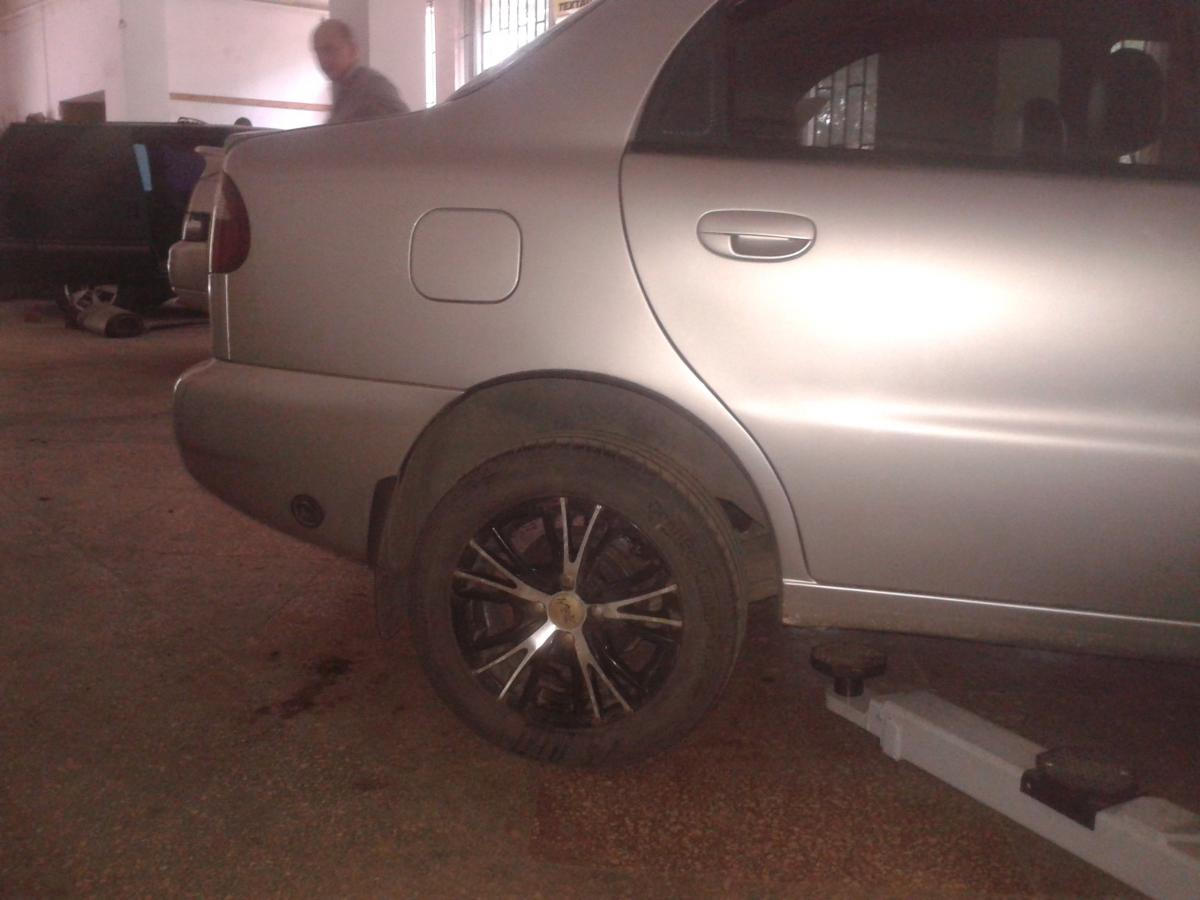

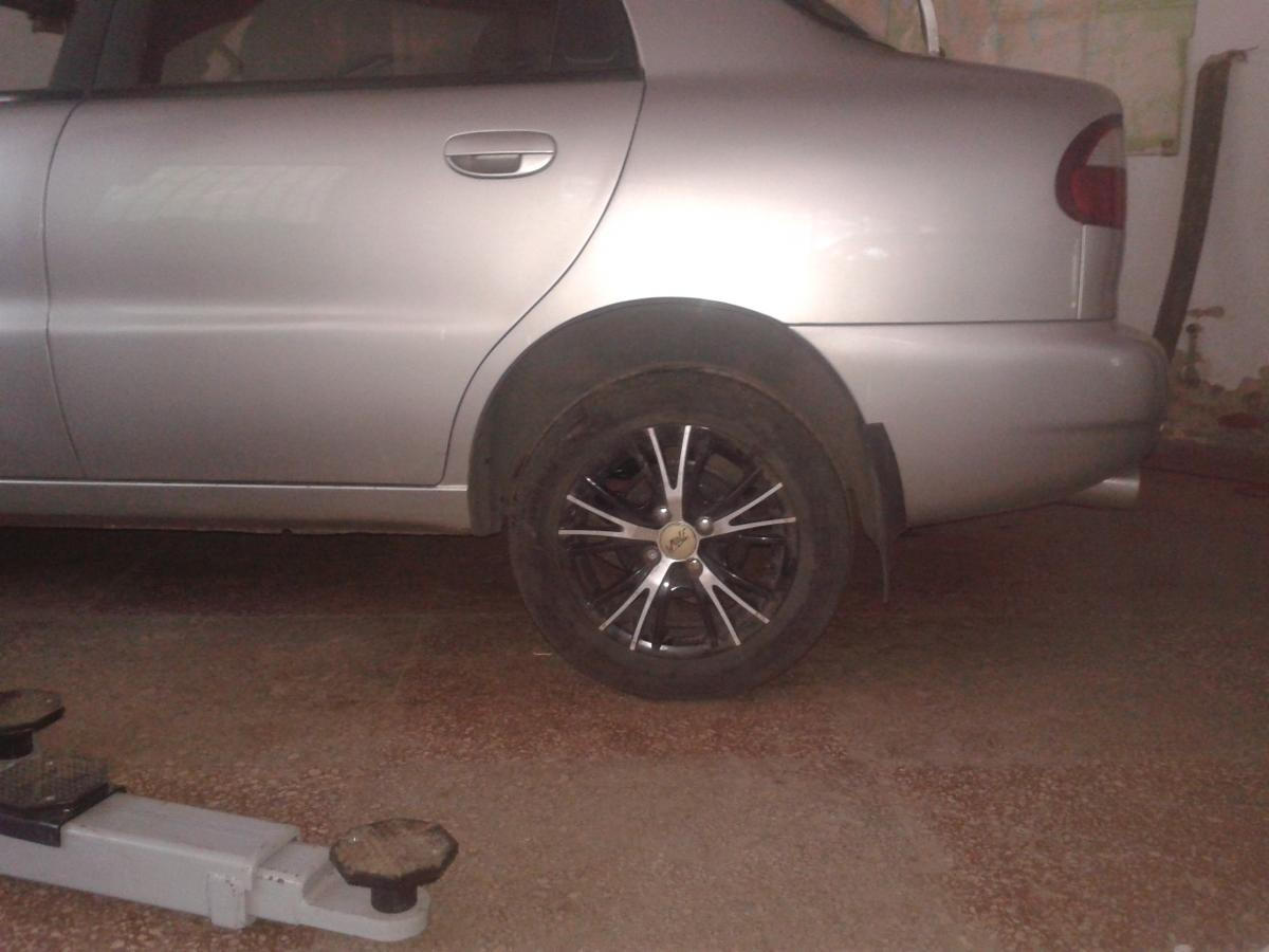

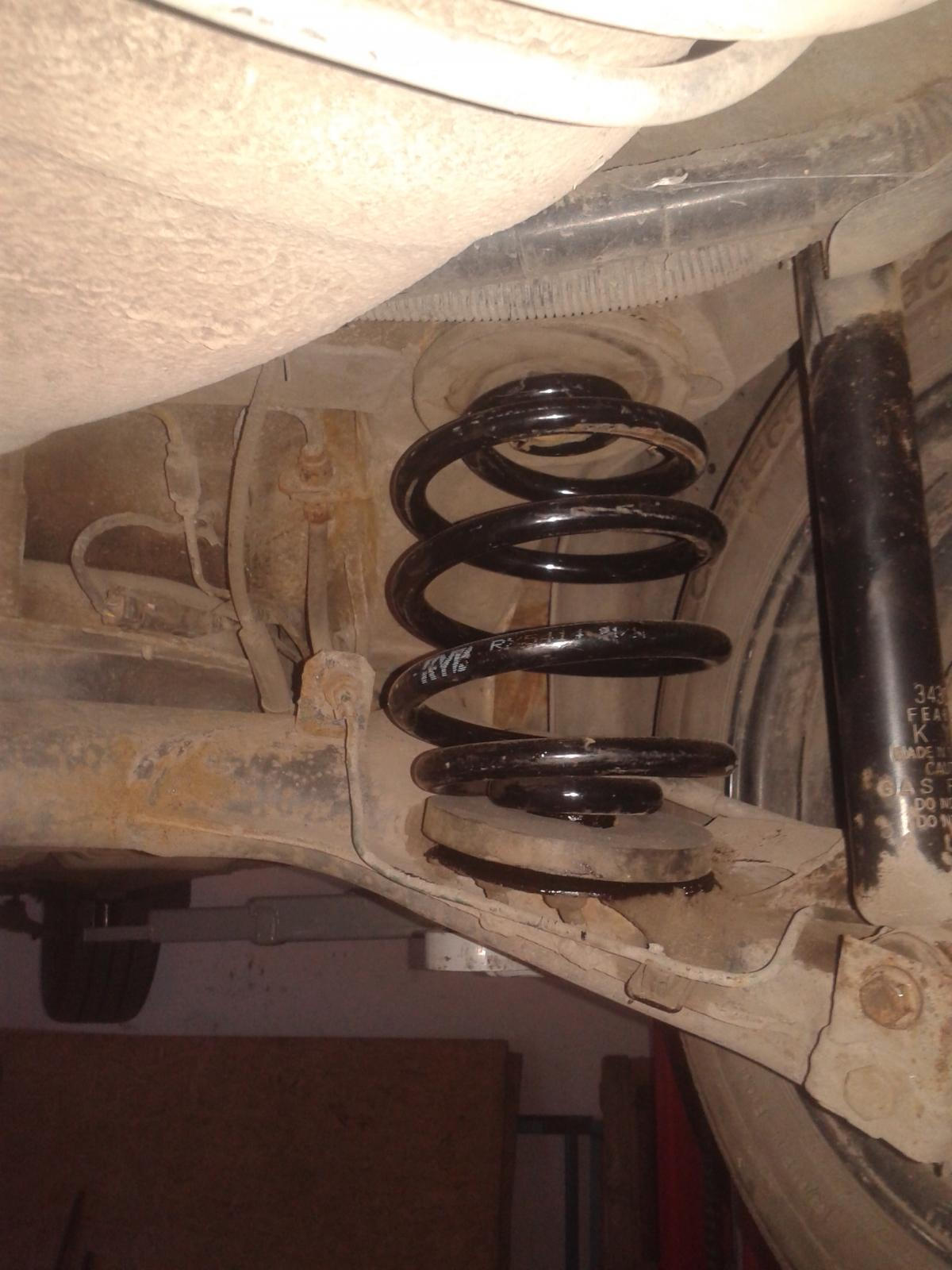

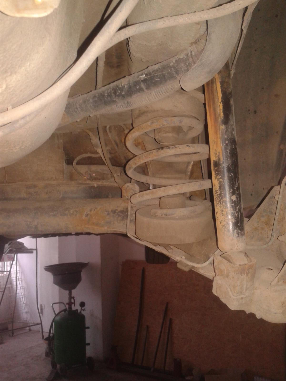

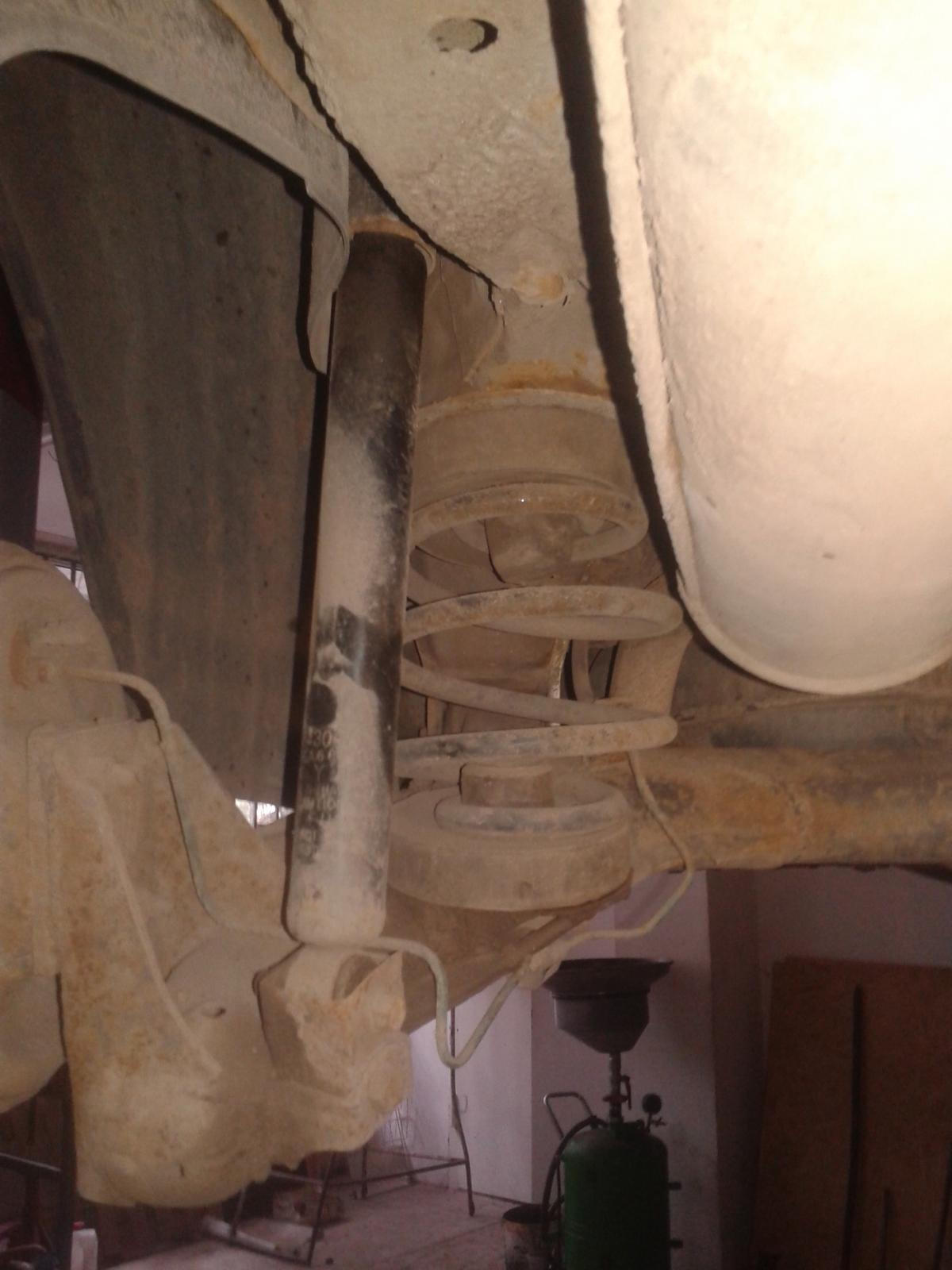

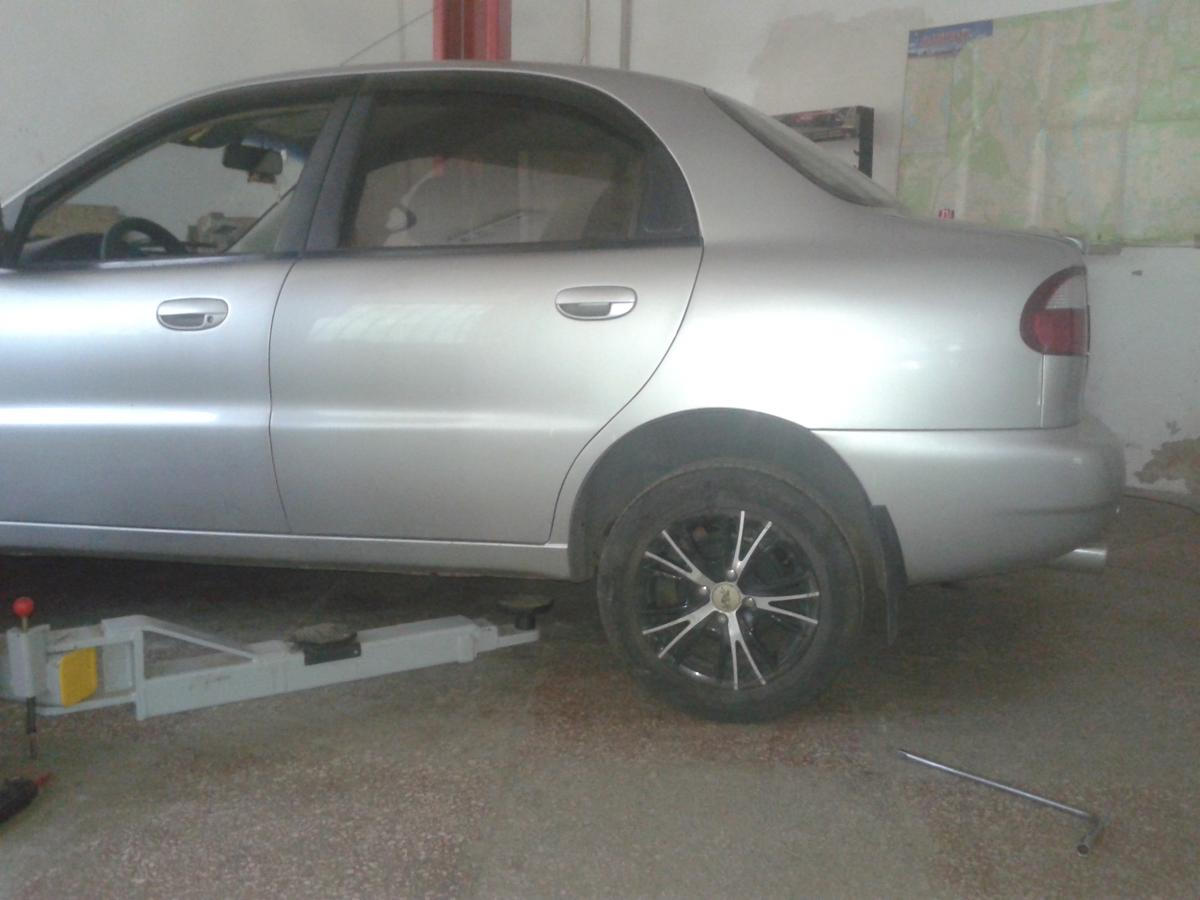

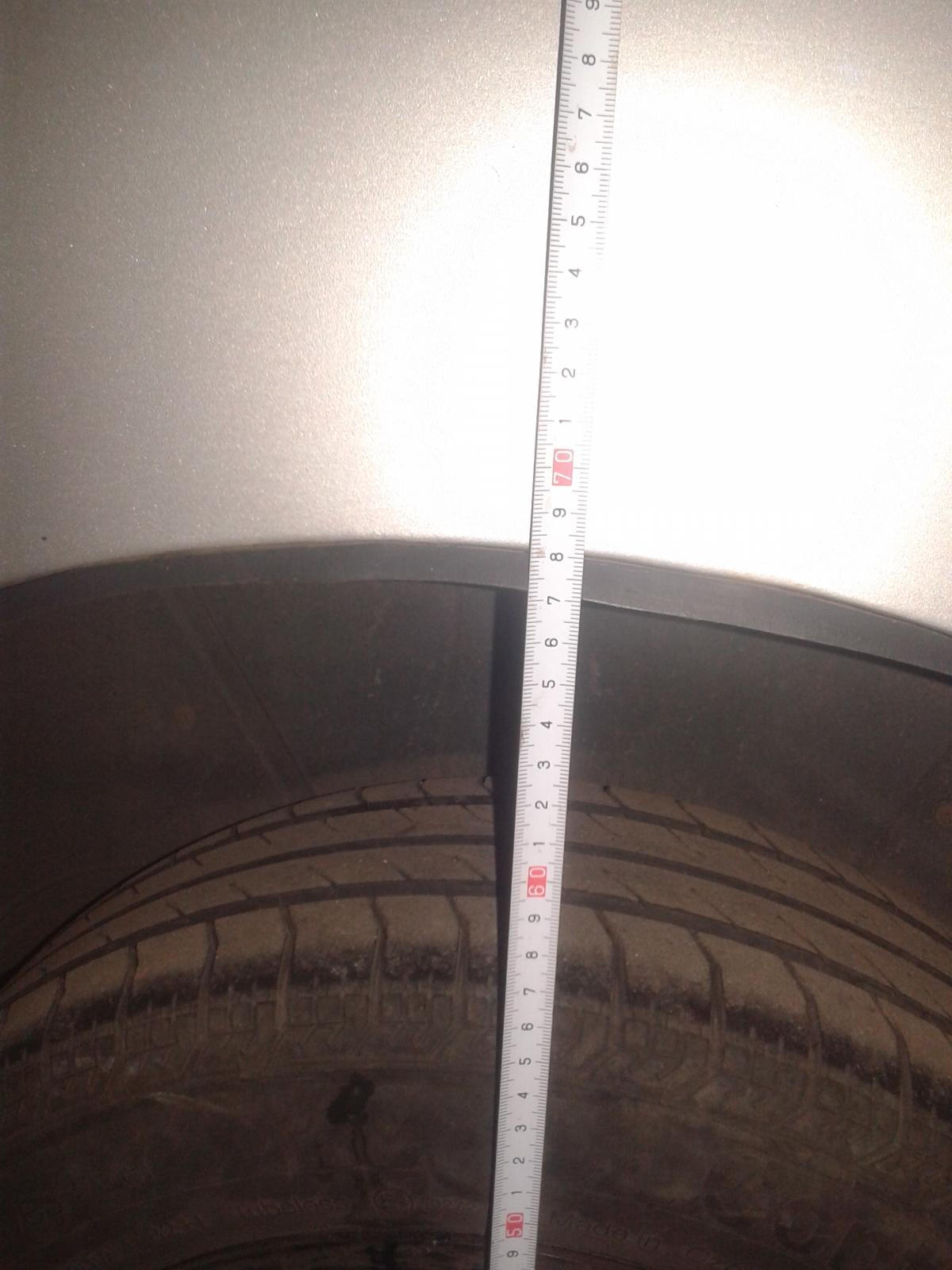

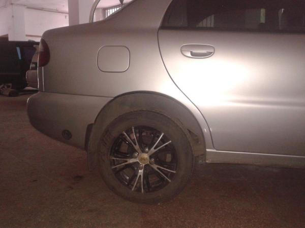

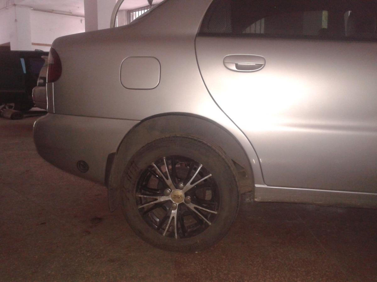

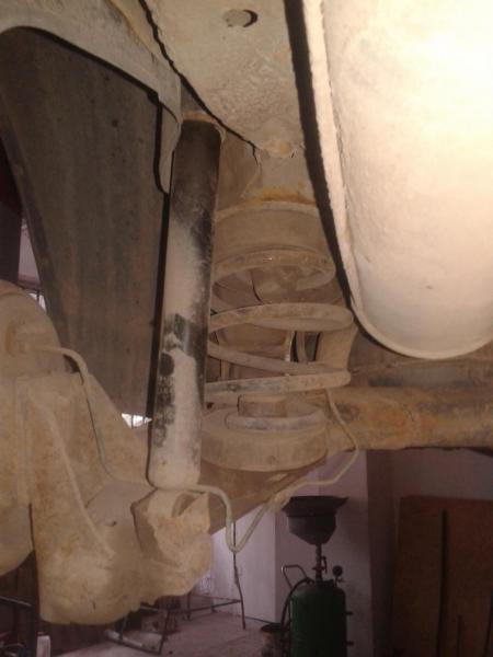

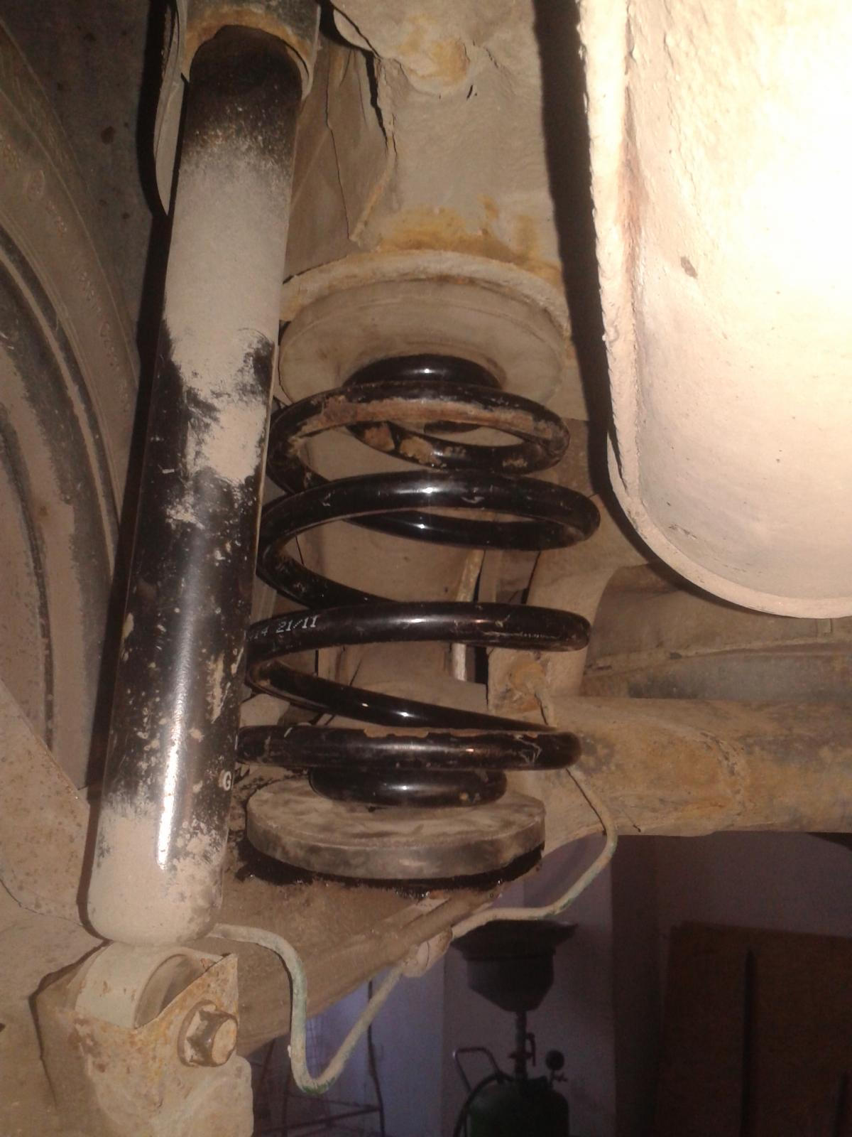

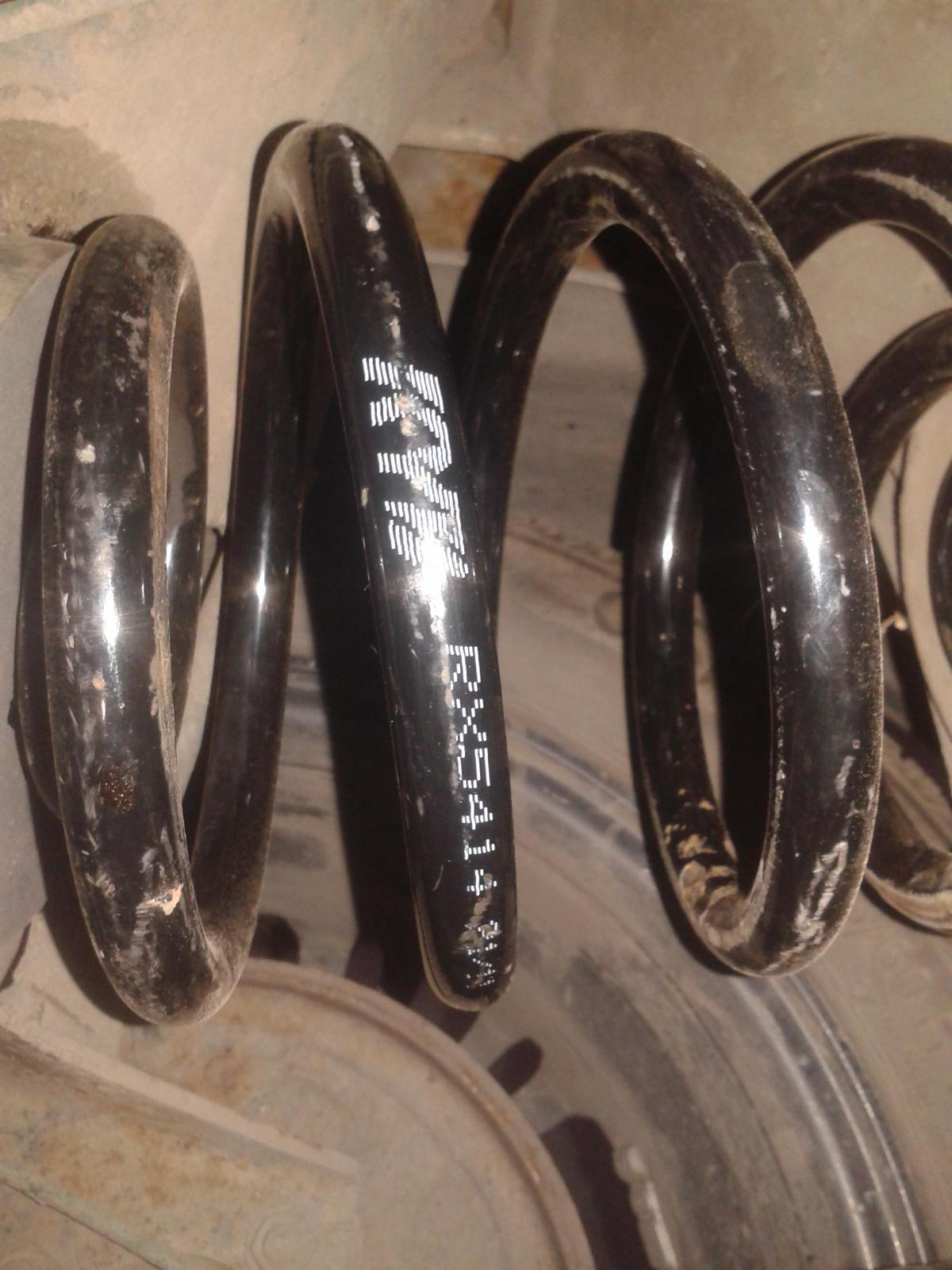

поставил все таки сегодня пружины  каябу,с ООБ седан ничего в витках не подрезал, да одно кольцо село в резинку и направляющую лонжерона плотно . На старых пружинах и двух подложках (каждая по 3см), высота от пола до арки была 66-67см, просвет от колеса до арки прим. 9-10см. на новых пружинах просвет особо пока не уменьшился (проехал только км.20 сегодня на них). Резиновые подлоджки сделал из старых высоких, пополам их разрезал,т.к. тодные тонькие забыл в гараже, а пешком не пойдешь. С двумя пассажирами сзади прим. 150кг. авто присела на 2-3см плюс я залез в багажник кг.70 еще на пару см. присела, при этом на качение авто не сильно жесткая, пустая жесче конечно, но все равно мягко.  Бугры на дороге типа полицейских машинка как глотает, не отбивания в зад. Буду дальше обкатывать, пока эмоции положительные. Первые фото это высота на старых пружинах.
добавочные фото
Як на мене то трошки зависоко сидить...

У ТС на мой взгляд машинка завысоко стоит. там пружина вроде без комфорта. не будет ли на кочках выбивать амморт?
