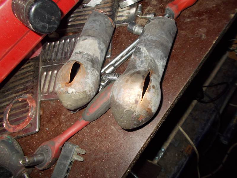

Да, да. Не смейтесь это он и есть. И в двухпостовой машинке их два. Это та часть где подогревается вода для кофе водой из бойлера.

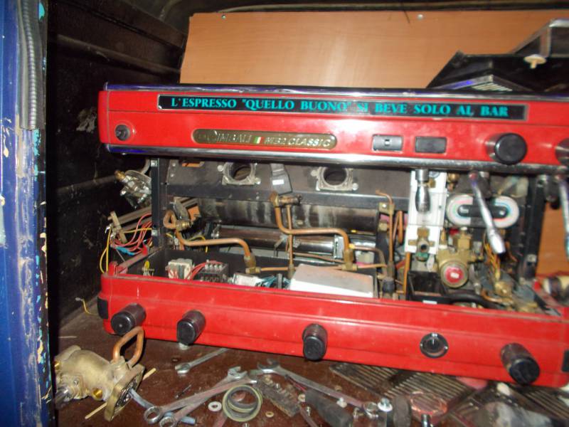

Разбираем аппарат в хлам
Просто 800 евро разобраные в хлам.

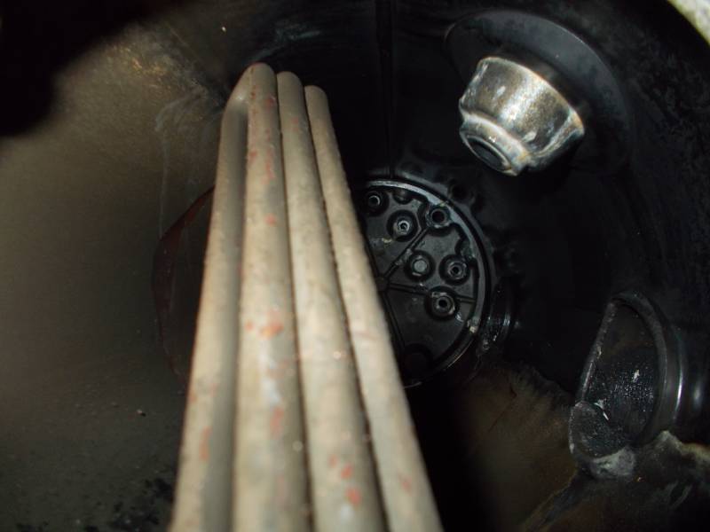

Достаем тены, довольно в хорошем состоянии ну да пофиг один фиг они не задействованы в мобильной кофейне

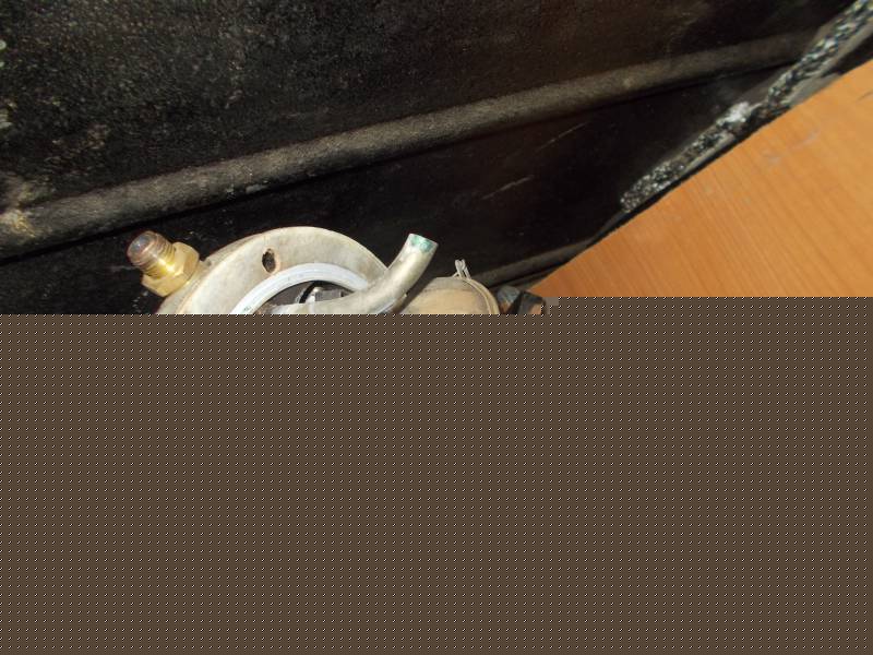

Снимаем группы, чтоб выпилить стаканы, так как естественным путем они уже не выйдут так как отверстие круглое как раз под стакан, а от замерзшей воды их раздуло.
И после манипуляций с болгаркой достаем вот это.
все закончилось благополучно. За два дня пришли запчасти и успешно отправилась работать.
