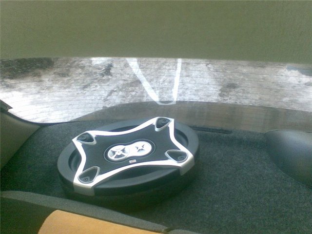

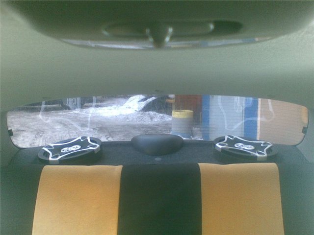

Ну и сами динамики уже установленные, подключенные и радующие своей работой :)
album_thumbnail.php?pic_id=16391
И теперь я слышу, что сзади что-то играет, а не булькает, хоть и прекрасно понимаю, что это не саб и не усилитель и не тем более все вместе взятое:D
