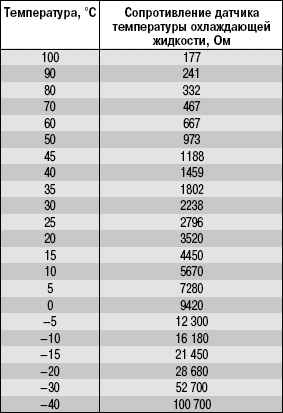

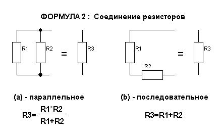

, вот только в вашем случае не все так просто - для более раннего включения вентилятора, придётся уменьшать сопротивление. А для этого нужно подключать резистор параллельно. Но всё равно будет проблема:
1. Характеристика датчика:
2. Формула расчёта сопротивления при параллельном подключении:
Теперь вопрос - как вы это себе представляете?
Мой совет  - не мешайте машине работать. Исправить температуру включения вентиляторов нормально -  можно только прошивкой.
https://lanos.com.ua/topic/92728-temperatura-vklyucheniya-ventilyatora-radiatora/#findComment-2107679
Короче говоря, подключение параллельно основному резистора на 2к должно дать температуру включения/выключения 95-91 градус. как-то так. При этом, при реальных 30 градусах мозги будут думать, что там где-то 46. Но от температуры двигателя в том диапазоне там мало какие коэффициенты зависят.

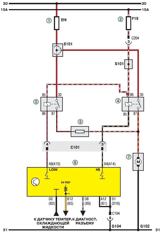

Предлагаю сделать так, как сделал я. Переделать схему на двухскоростную, как это было задумано корейцами. необходимо докупить две релюхи. если нет кондёра, то ещё нужен гасящий резистор. и будет у тебя включаться первая скорость 92-87, вторая - 97-92.
А ткните еще в оригинальную схему. Если не сложно. Думаю, так будет правильнее всего.
https://lanos.com.ua/topic/92728-temperatura-vklyucheniya-ventilyatora-radiatora/#findComment-2107742
Под спойлером схема включения вентилятора с кондиционером - то есть две скорости:
1 - плавкая вставка (30 А); 2 - плавкая вставка (80 А); 3 - реле дополнительного вентилятора системы охлаждения двигателя; 4 - реле основного вентилятора системы охлаждения двигателя; 5 - резистор; 6 - электронный блок управления двигателем; 7 - электровентилятор системы охлаждения двигателя Daewoo Lanos.
Еще бы номинал того резистора узнать...

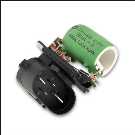

Должен заметить, что стоит тот резистор, шо мама не горюй... на эхзисте уена неск. тыс. гривен.
https://lanos.com.ua/topic/92728-temperatura-vklyucheniya-ventilyatora-radiatora/#findComment-2107873
ну что может быть хитрого в резисторе? какой там резистор стоит?
https://lanos.com.ua/topic/92728-temperatura-vklyucheniya-ventilyatora-radiatora/#findComment-2107880
Нашел нечто такое
Но это опелевское. аталожный номер 1341721
Попробую поставить на 0.6 Ом, ватт на 20.
Змінено користувачем rambo
https://lanos.com.ua/topic/92728-temperatura-vklyucheniya-ventilyatora-radiatora/#findComment-2107936
Если подходить к этому вопросу со стороны электроники, то резистор данный ограничивающий это самое приметивное что можно поставить, и если он дорогостоящий, то можно примитивно: поставить нихром который в каждом утюге и стоит копейки.
А нормальный способ, спаять или взять готлвый регулятор мощьность, их кучи для эл двигателей, можно попробовать и регулятором напряжения подобрать и выстпвить нужное напряжение для вентилятора, сосответсвенно и будет меньше его вращение, способов куча.
https://lanos.com.ua/topic/92728-temperatura-vklyucheniya-ventilyatora-radiatora/#findComment-2107953
И еще к инфе, эти резистор 20 Ватттовы (зеленые), стоят в сарых ламповы теликах, радиолах и т.д., и при желании можно поискать и наковырять себе. Только проверять их мультиметром надо, если написан номинал 1 Ом, там погрешность есть, и на практике может быть 0,85 Ома, и учитывать порешность на щюпы мультиметра.
