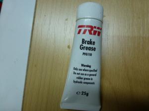

SLIPKOTE 220R
TRW PFG 110

, спасибо за статейку. но ту, что я имел ввиду, там были такие баталии по выбору смазки)))...
