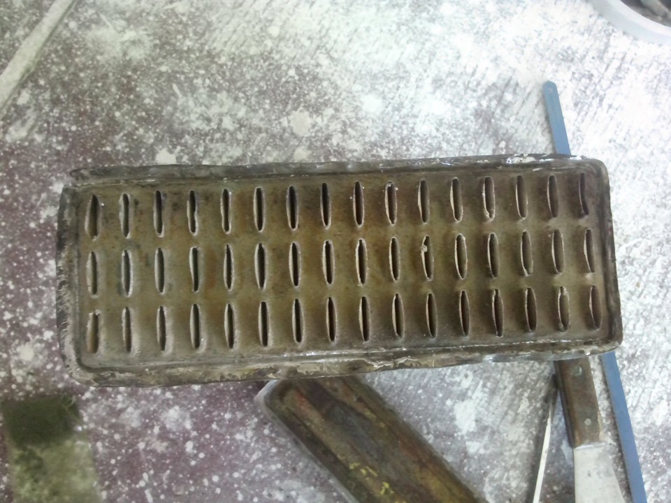

Есть почти новый радиатор. Алюминиевый, штампованный. Потек по тому месту, где алюминиевые соты  вставлены в алюминиевую обечайку. Крышки я аккуратно снял. Соты просматриваются, то есть, не забиты. Хотя грязи было много. Чем можно загерметизировать алюминиевое соединение сот с обечайкой?

Резиновое основание сплошное между всеми трубками изнутри?

Какое резиновое основание? Там есть алюминиевая обечайка, в которую вставлены трубки, резиновая прокладка по контуру и пластмассовая крышка. Течет между алюминиевой обечайкой и трубками в нескольких местах. Выглядит как-то так, как на фото, только трубки в один ряд

Просто есть радиаторы у которых трубки герметизируются с фланцем через резиновый уплотнитель. Такие в утиль. Ваш похоже паянный, а значит и ремонт пайкой.

В утиль. Алюминий хорошо не паяяется.Аргоном не заваришь,залепить чем нибуть,эпоксидкой???Это все херня.
В утиль.

Там тепература не малая, давление есть, плю тряска при езде.
Если и залепите холодной сваркой и т.д. То со времинем треснит всё равно, и попадёте на антифриз в лучшем случае.

есть флюсы для пайки алюминия оловом, но насколько это подойдет к данной ситуации не знаю
холодная сварка явно не подойдет

Лучше купить новый. Говорю  на своем опыте.
 а як головки гбц варять і їздять?

В головке "мяса" больше, в радиаторе "фольга". А ржавеет на ура. 3-4 точки заварить с непредсказуемыи результатом - уже выходим  на цену нового. Они ж не дефицит.
