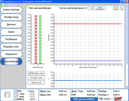

Залил прошивку 2001MP_#01115 (из состава новой программы). Настраивали графиком. Хуже не стало.
Змінено користувачем aau
https://lanos.com.ua/topic/92435-pomosch-i-obsuzhdenie-voprosov-svyazannyh-s-gbo-pride-by-aeb/page/3/#findComment-2173944
Уже 2 недели с новой прошивкой. Жалоб нет. После автокалибровки на холостых поставил галочку "вкл. автокалибровку" в окне графиков. Через время графики построились сами и газовый сам подстроился под бензиновый. По расходу пока не замерял.

Новая прошивка ведет себя странно. Если поменять параметры в уже настроенном БУ, то при движении есть подергивания (даже если снят флаг автокалибровки в графиках). Эти подергивания через несколько дней пропадают сами по себе. В остальном жалоб нет.
В Костагазе сказали что перед настройкой необходимо сбрасывать настройки до заводских обязательно. И делать калибровку за один раз.

Прошил MP48 прошивкой 01137. Настроил автонастройкой без графиков (графиками пока не настраивал). Покатался. Нормально. Проблем нет.
https://lanos.com.ua/topic/92435-pomosch-i-obsuzhdenie-voprosov-svyazannyh-s-gbo-pride-by-aeb/page/3/#findComment-2187735
Залил новую прошивку. Настроил автонастройкой (экспресс). Покатался, нормально.
Переключился на закладку с автонастройкой по графику. По умолчанию - флаг снят. Поставил флаг. На бензин само не переключилось. Переключил сам. Стал ездить. Стали появляться точки для графика бензина. Примерно через 40 мин. точки соединились линией -  появился график бензина. Переключился на газ принудительно. Стали собираться точки газа. Построился график газа. Затем повторно стали строится точки и появился график газа. Во второй раз график газа был ближе к графику бензина. На третий раз точки газа переместились на график бензина. Т.е. постепенно графики газа совпали с бензином. Отключился.
Первые ощущения. Машина на этой прошивке стала ездить плавнее. Пропали провалы при настройке (которые были на предыдущей прошивке). Раньше это провалы пропадали через несколько дней после настройки. Сейчас провалов не было.
Инструкции нет. Делал как понял. Наверное правильно.
